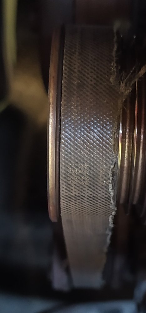

Dobrý den,
během jednoho měsíce se mě takto odrbal klínový řemen pohonu ústrojí. Pravda je, že je již 11 let starý (původní z fabriky) takže má nárok na vypovězení služby. Přesto, jaká může být příčina takového poškození?
Motor 1,6 ti vct 77kw
Děkuji za odpovědi
Děkuji za odpovědi
- Příspěvky: 13653
Re: Klínový řemen
Pokud nikde o nic nedře, tak asi těch 11 let.
- jenikHK
- Příspěvky: 3151
Re: Klínový řemen
To je hodně zvláštní, nechybí mu už šířka přes jednu drážku řemenice?
Tohle se samo od sebe nestane - na stáří bych nesazel, s 11 lety je to poměrně mladík - vím o kusech, co běhají bez mála 20 let.
Každopádně s výměnou neotalet, kamarádovi spadnul řemen příslušenství tak nešťastně, že se prodřely kryt rozvodů a nechybělo moc a měl potkana.
