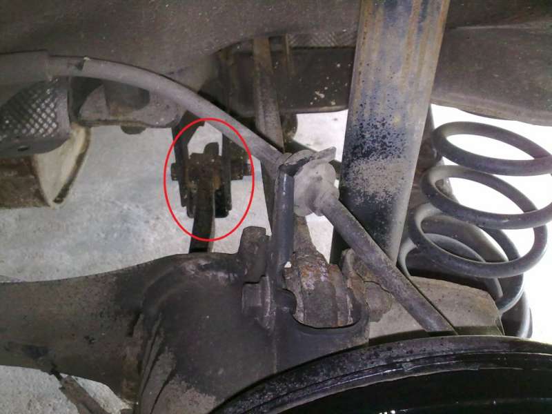

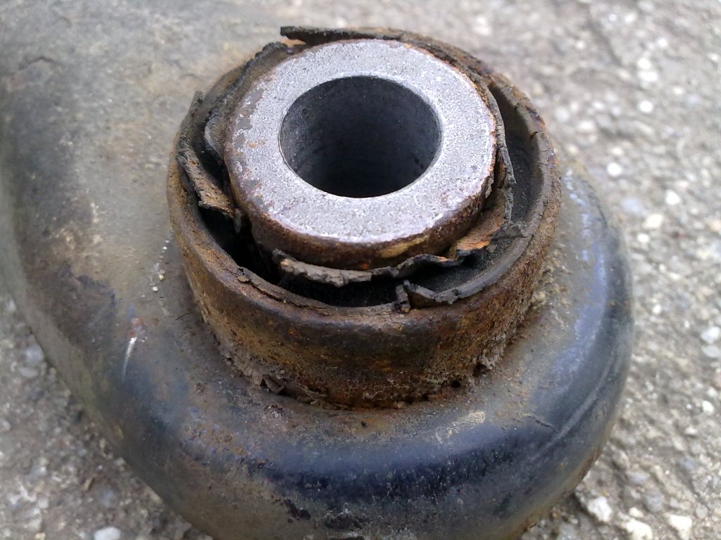

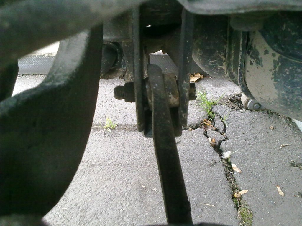

Při přezouvání na zimní pneu jsem udělal foto spodních ramen (Focus II. HB)
1) Silenbloky budou asi po smrti, co?
2) Myslíte, že na tom budou stejně i na horních ramenech? Najeto 150 tis. km.

neni to uz oprene o napravu ?
Špíz
Příspěvky: 396
Registrován: 19.02.2009 12:59
Bydliště: Českobudějovicko
Re: Výměna silentbloků zadní nápravy
Příspěvek od Špíz » 14.11.2011 19:49
asi jo

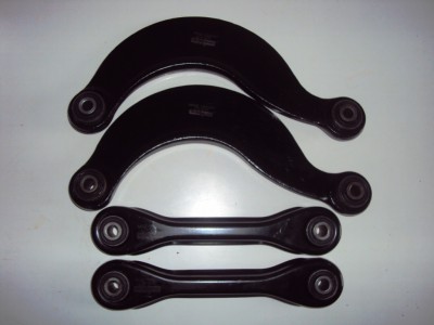

Opraveno.
Nová ramena
Nová ramena

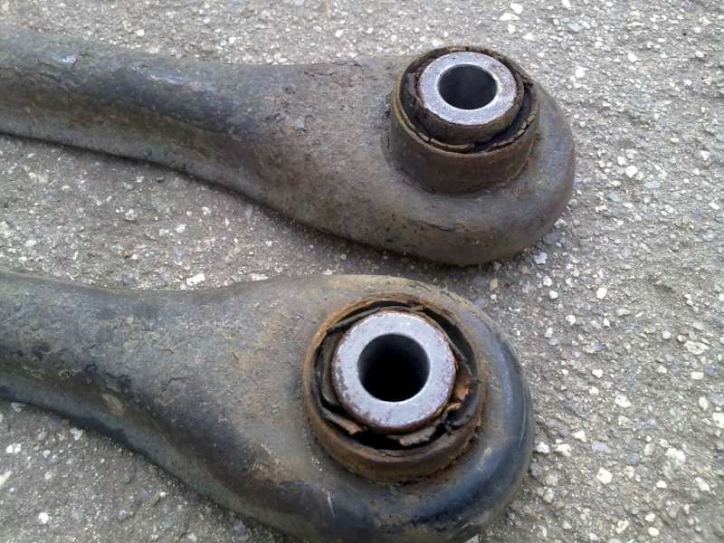

Původní ramena po 150 tis. km a 6-ti letech. Silentbloky na druhém konci ramen byly v ještě horším stavu, ale nepřezily demontáž.
Detail
Detail

jj, při jízdě po nerovnostech to tolik "neskotačí" a při projetí díry v zatáčce už neodskakuje zadek do strany.

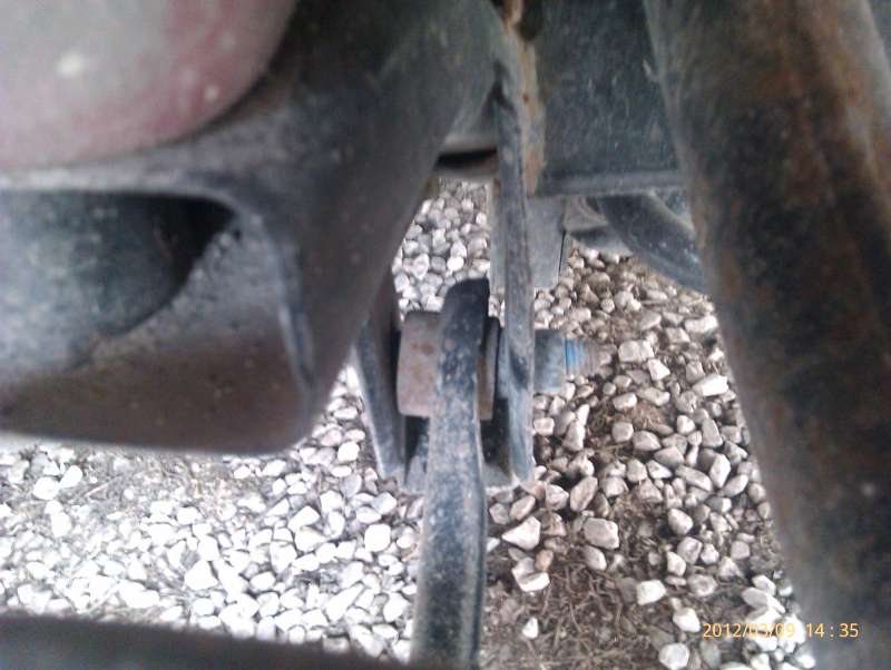

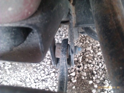

cca 62ooo km
silentblok asi v háji.. na druhej strane to iste :roll:
špíz kolko ta vyšli náhr. diely a servis?

Není to nakřivo jenom tím,že je auto zvedlý? Kde jinde by to mělo propružit než v silentbloku?

Quickie: já to měl přes známýho, jinak je to pálka! Bych řekl, že na tý fotce to ještě nevypadá úplně nejhůř - bych s tím ještě počkal.

Za ty čtyři ramena (viz výše) asi 7000 Kč. Taky hlavně podle značky. Koukni na shopy (Elit, Kelly atd.) Kdyby si chtěl jenom ty silentbloky do těch ramen, tak asi 2500 Kč + práce, ale s tím se nechtěli v servisu sr*t.

Quickie je má v pořádku a kilo daji určitě.
