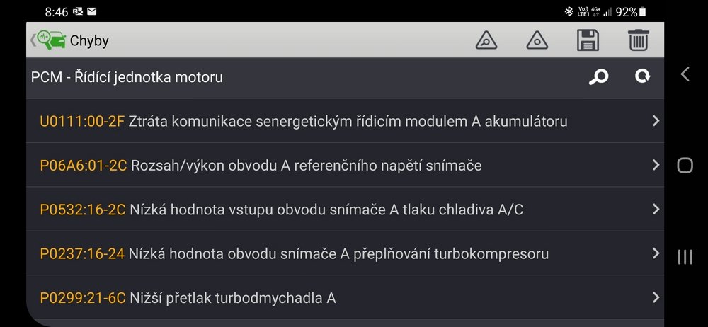

Na konci května nám po vydatném dešti zazlobil B-Max. Nouzák, chyby v PCM, nestabilní chod atd... Na vině byla vlhkost/voda - usuzuju podle toho, že den stání na sluníčku auto vyléčil....

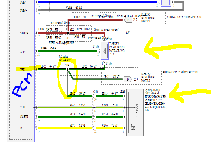

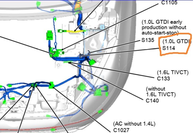

Dnes se chyba zopakovala, tak jsem si konečně našel čas se zahledět do schémat a mám asi jasno - ty věci mají společné referenční napětí z PCM. Konektor PCM už jsem prohlížel dřív a je čisťoučkej a suchej. Tak si říám, jestli to není v tom spoji S114..
Nevíte někdo kde ten spoj tak asi hledat??
A pro mě jako pro motorovou lamu - kde najdu ten snímač tlaku klimatizace (ve schématech jako Tlakový převodník klimatizace)?
Té první chyby komunikace si nevšímejte, je to vypnuté BMS.

v S114 bych chybu nehledal

Ale někde tam bude zakopanej pes, protože chyby s tímto souvisí... Nebo potom PCM, který dává špatný napětí... No, mrknu ještě jednou k PCM. Ale zrovna toto místo nějak moc netrpí na déšť nebo vlhkost, je to docela nahoře v mot. prostoru.
Kde bys hledal chybu Ty?

to vypada na kolisani napeti na danych prvcich - jeden z nich v chybe neni (snimac podtlaku brz), koukl bych na jeho konektor

A v tom schématu ho taky nevidím... Resp je zapojen na PCM jinde. To je ta chyba P06A6:01-2C nebo jak jsi k těm brzdám došel?

to je vyvod "D" ve Tvem obrazku ze schematu ... jen tipuji, protoze mi prijde, ze od nej zadna chyba neni, takze si patrne "bere napeti" pro sebe

Jo, tak na to jsem nebral ohled, protože z výroby nemám S/S (uvedeno na schématu). Jestli jsem to dobře pochopil, nemělo by se mě týkat...

Ked maju zvlast zdroj referencneho napatia, budu mat pravdepodobne aj zvlast ukostrenie, mimo silovych kablov, kvoli ubytku napatia. Ale ked tebe pindaju samotne cidla, ktore podla tej schemy ani ukostrenie nemaju..
Nema PCM viacero kostier? Ze by jedna z nich bola problematicka?

Domů jsem včera s autem dojel naprosto bez problémů, už bylo zase vyléčené. Večer jsem se v tom potom vrtal. Ten spoj jsem samozřejmě nenašel, ale jinak jsem rozdělal konektory u PCM, snímače tlaku turba i klimy, velký C140 pod baterkou - vše jsem ošetřil sprejem na kontakty.. Musely pryč obě světla, airbox, baterie, sání atd.
Co jsem potkal kostry, tak se všechny tvářily neuhnile.
Ten snímač tlaku klimy má konektor hodně dole před podběhem, tam se může voda dostat docela lehce. Tak jsem jej taky prostříkl a po zapojení omotal izolačkou dohromady i s protikusem. Tak snad bude klid..
