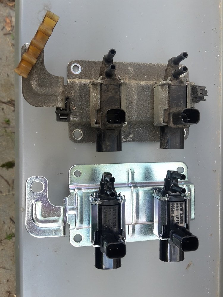

Loni jsem řešil občasnou ztrátu výkonu u zahřátého motoru na svém maxu. Příčinou byl tento bazmek na fotce. Mě ale na závadu spolehlivě navedla diagnostikovaná chyba P2008 - přerušený obvod řízení klapek sacího potrubí.

Jj, selenoidy ovladani klapek mam taky v hledáčku. Ale chybu mi to nepíše žádnou a podle mereni ohmetrem se zdaji být taky ok
