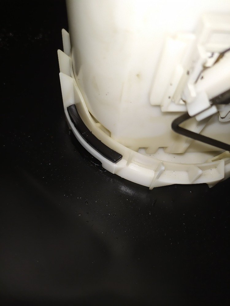

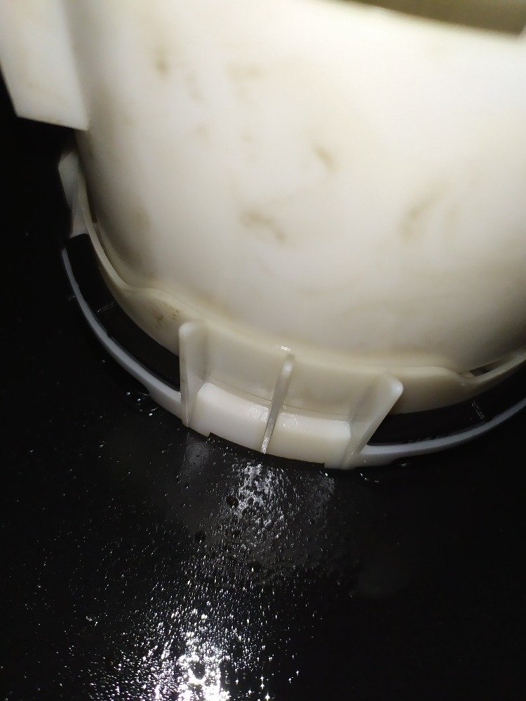

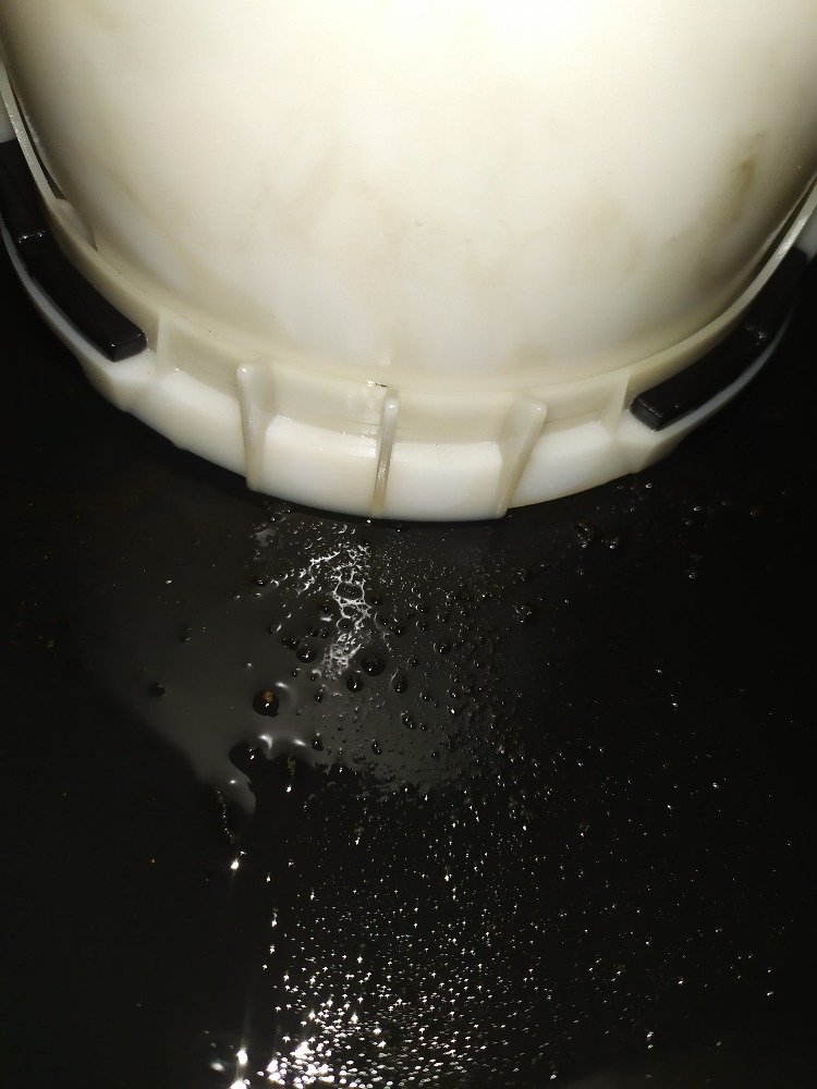

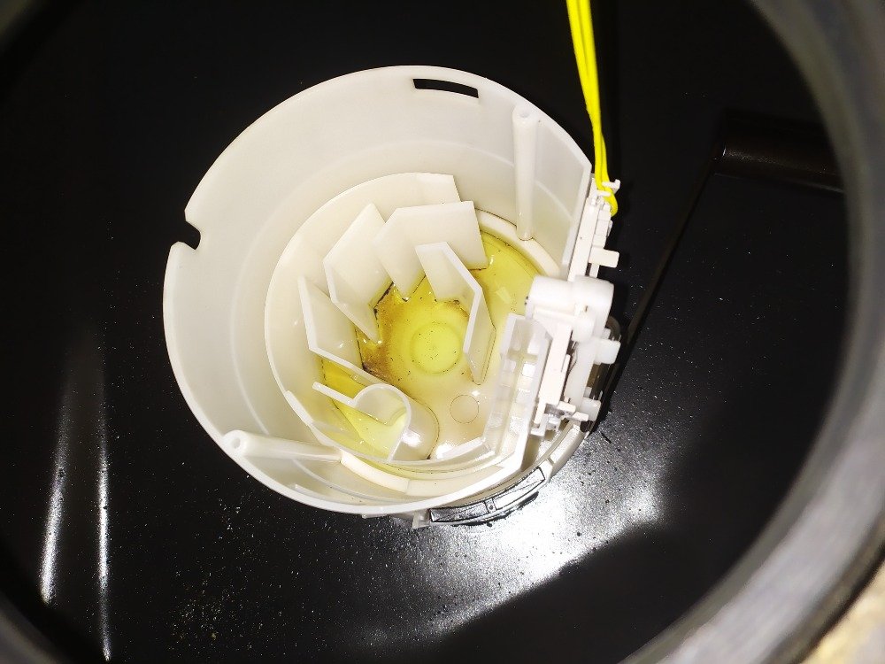

Zdravím,
při řešení zavzdušňění palivové soustavy jsem se dostal k tomu že se tak děje uvnitř nádrže. Po demontáži jsem uvízl na tom že se mi nedaří vyndat "sací koš" prosím o radu zkušenější jak na to.
Vzhledem k tomu že po vytažení nalévacího hrdla se zde usazený bordel sesype do nádrže je vyčištění nutné :|

V benzínové nádrži celý ten bílý bazmek s čerpadlem drží jakoby na závitu. Zkus tím pootočit.
