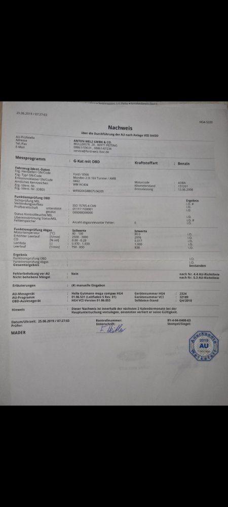

Opravdu musí být max 750 ot/min.? Našel jsem v německých papírech od mého auta (2l mondeo 2008 - stejný motor, jen modernizovaný) volnoběh 750 - 850.
Mondeo mk4 turnier 2.0 duratec LPG
