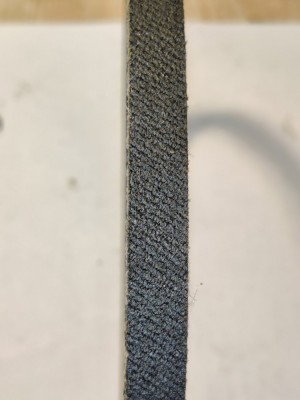

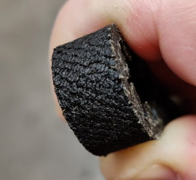

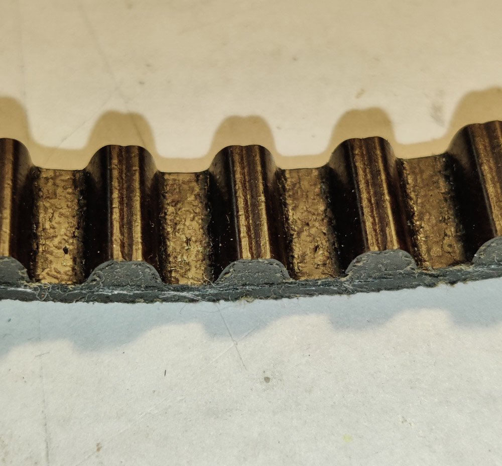

Musím poopravit svůj předchozí příspěvek z 24.01.2022 10:49
Starý rozvoďák už nemám, ale řemen na olejové čerpadlo jsem našel a důkladněji ho prozkoumal. A není v tak dobrém stavu jak jsem psal výše. Zuby jsou ok, ale když začnu řemen lámat, jsou v něm vidět praskliny a celkově je guma dosti ztvrdlá. A to má nejeto jenom 60 tis, stáří 6 let. Nějakých 240 tis. by určitě nevydržel. O rozvoďáku ani nemluvit, ten byl ještě v horším stavu co si vzpomínám.

pbjun
Příspěvky: 5869
Re: Blikanie kontrolky oleja a nasledne svietenie
Příspěvek od pbjun » 28.01.2022 16:02
reckoname píše: 28.01.2022 15:13 Musím poopravit svůj předchozí příspěvek z 24.01.2022 10:49
Starý rozvoďák už nemám, ale řemen na olejové čerpadlo jsem našel a důkladněji ho prozkoumal. A není v tak dobrém stavu jak jsem psal výše. Zuby jsou ok, ale když začnu řemen lámat, jsou v něm vidět praskliny a celkově je guma dosti ztvrdlá. A to má nejeto jenom 60 tis, stáří 6 let. Nějakých 240 tis. by určitě nevydržel. O rozvoďáku ani nemluvit, ten byl ještě v horším stavu co si vzpomínám.IMG_20220128_152006.jpgIMG_20220128_151907.jpgIMG_20220128_151657.jpg
No já ho tam mám 218tis km a vše ok :D
