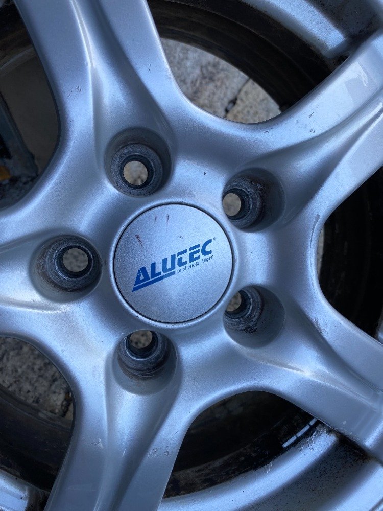

Mám FF 2007, na dojíždění do práce, rád bych aby ještě dva roky vydržel, ale úplně zkorodovaly plechové disky se zimáky. Než je renovovat a nebo na dva roky kupovat nové disky, mam možnost sehnat velmi levně 15 palcové Alutecy. Zaráží mě ale vydřené dosedací plochy matek - viz foto. Současný majitel prý používal matky na plechová kola. Je to podle vás v pohodě a nebo byste se jim vyhli?
A ještě se zeptám na matice. Vím že mám koupit speciální na lité disky, našel jsem si, že úhel je 60 st. Můžu koupit jakékoli na lité disky, pokud budou M12 s 60 stupni zkosením, nebo je ještě něco, na co dát pozor?

O maticích něco najdeš tady viewtopic.php?f=229&t=12181
Stejně tak jsou zde popsány patřičné rozměry a typy disků na tvé auto. Je třeba jen trochu hledat v příslušných tématech.
Ty matky v odkaze by měly sedět.

Diky za odkaz. Rozmery by mely byt v poradku.
Muzu se jeste zeptat na nazor na ty vydrene dosedaci plochy matic?

Pokud to není "sfrézované" do rovna a nebo skoro skrz, tak by to mělo být ok. Jinak těch kol bude asi na inzertních servrech větší výběr. Na dva roky klidně i plechy.

Kuzel tam je, jen je to odrene s vrypy. V te same dosedaci plose ne az tak moc jako nad ni
Ono je to za 2300 Kč, 4 kola vcetne prakticky novych zimnich gum s DOT 2018. To je skoro cena jedne gumy s prezutim.

Tak toho, že ti upadne kolo bych se nebál. Masa je tam dost.
