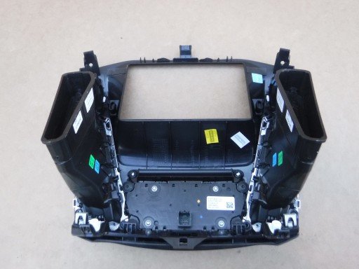

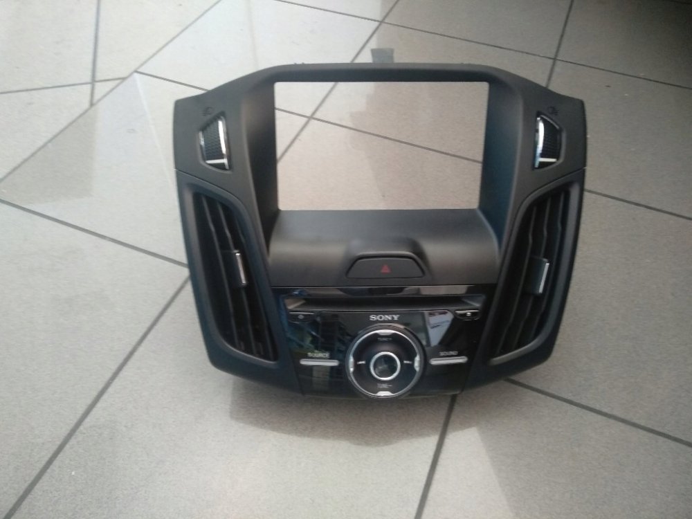

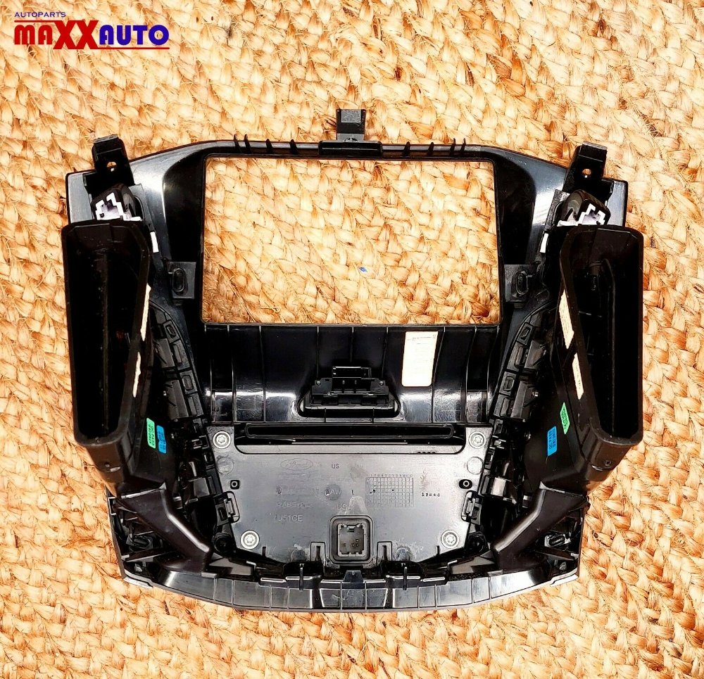

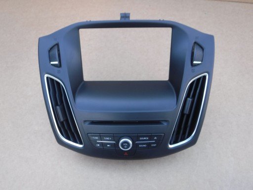

mám otázočku,vie niekto aký je rozdiel v zapojení panelov ovládania sync II,III ?mám na mysli štandardný panel sync a panel sony .sync má len jeden konektor a sony dva

musis udelat z puvodniho konektoru pro klasicky panel odbocky:
pin 1 na pin 2 konektoru spinace vystraznych svetel
pin 5 na pin 3 konektoru spinace vystraznych svetel (ukostrit)
pin 3 na pin 4 konektoru spinace vystraznych svetel (osvetleni)

Díky moc za cenné info, kluci. Pochopil jsem tedy, že panel rádia není zapotřebí měnit. Ale ten panel, co má v příspěvku kolega vypadá efektněji k Sony výbavě. To není origo od Forda? Něco z tuningu? Díky.

Ja to videl jen u americkych verzi Focusu... ale mozna se pletu

jedna otázočka v tomto rozpise je pozícia 3 na konektore sync 2 neobsadená, ale Zaqik písal pin 3 na pin 4 konektoru výstražných svetiel.
"musis udelat z puvodniho konektoru pro klasicky panel odbocky:
pin 3 na pin 4 konektoru spinace vystraznych svetel (osvetleni)"
P.S: alebo som niečo prehliadol?

- Příspěvky: 24930
Re: panel ovládania rádia sync vs sony
... tak si to podsviceni dotahnes odjinud (napr. digiklima)
