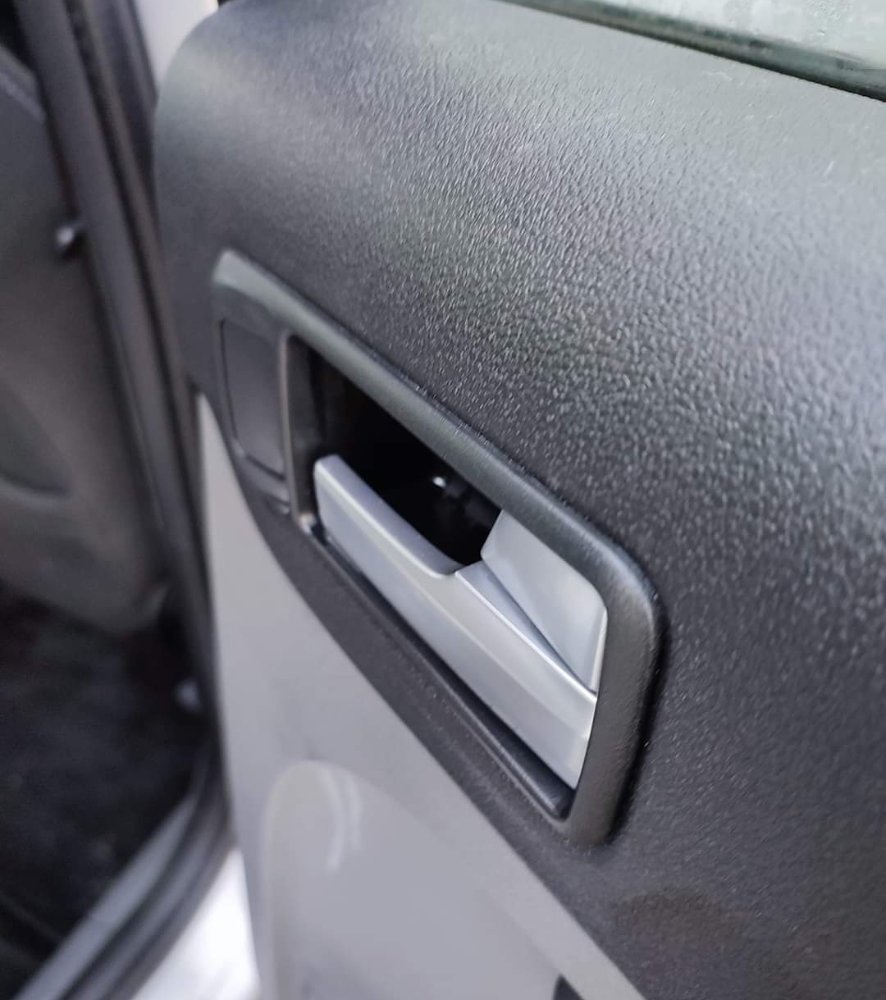

Chlapi jdu si pro radu, rano jsem nemohl zamknout zadni dvere fofo mk2 2009 ze strany spolujezdce, jak elektricky tak i manualne pres kliku. Packa zustava lehce na půli cesty - nejde vymacknout na full (viz. foto) a pokud ji zamacknu pro zavreni, tak stejne dvere nezamkne. Tip co by to mohlo byt respektive zda-li dokazu se s tim poprat sam nebo budu muset k mechanikovi? Dekuji

mozna zatuhle lanko v bowdenu - sundat oblozeni a zkouknout

Krytku pres packy sundam, ale nikdy jsem to nedelal, jak se sundava plast vedouci od okna k madlu? Lze to vyrvat lehce nebo nato je nejaky grif? Abych to pak nasledne neurval Diky
