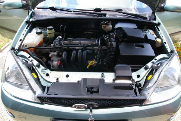

oki, nekdy to zkusim s tom wapkou, tedka jsem to posudlal jen tak nejak rucne... tu je vysledek. :D

jasný,neboj se toho. jen až to prostříkáš,nezapomen nastartovat :wink: :lol: :lol:

po prostříkání wapkou je dobrý nastartovat a nechat chvíli běžet. dostaneš vodu z míst,kde neni žádoucí

to kay: Hlavně, a to tady nikdo nevzpomenul, je důležitý obalit alternátor. Třeba tesco taškou nebo nějakým jiným igelitem a pořádně utěsnit. Schválně se na ten altík běž teď, když máš ten motor tak hezky vypucovaný :), podívat a hezky si prohlídni to vinutí, ty měděné dráty, co se na tebe skrz jeho kryt budou smát. Pokud vezmeš vapku a nastříkáš to přímo do něj, jako že jo, pokud ho nezakryješ, tak ti pěkně poděkuje. Já mám na mytí motoru vapkou svůj názor, osobně bych to nedělal, ale pokud dodržíš určitý zásady, tak by se nemělo nic stát. Říkám záměrně nemělo, páč znám pár případů, kdy se to majiteli krutě nevyplatilo. Rozhodnutí je na tobě, good luck.
