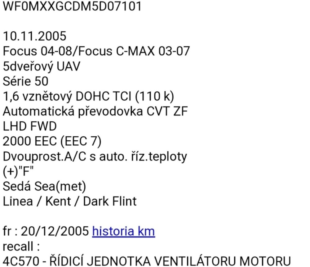

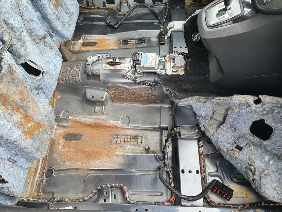

Ahoj
, je tu prosím někdo schopnej mi poradit v DODĚLÁNÍ ESP? Rád bych našel někoho kdo mi přesně řekne co za díly sehnat z nějaký bouračky.
Vím že to bude náročné ale ESP potřebuji.
Díky!
Abych nezapomněl tak je to Focus C-Max a vin tady: WF0MXXGCDM5D07101
Ford Focus C-Max Ghia 1.8 Duratec 2006 Durashift CVT

1. vymena ridici jednotky ABS za ABS+ESP (vzhledove je vetsi)
2. dodelani tlacitka na ovladani ESP v kabine
3. snimac polohy volantu
4. snimac zrychleni
4. snimac zrychleni

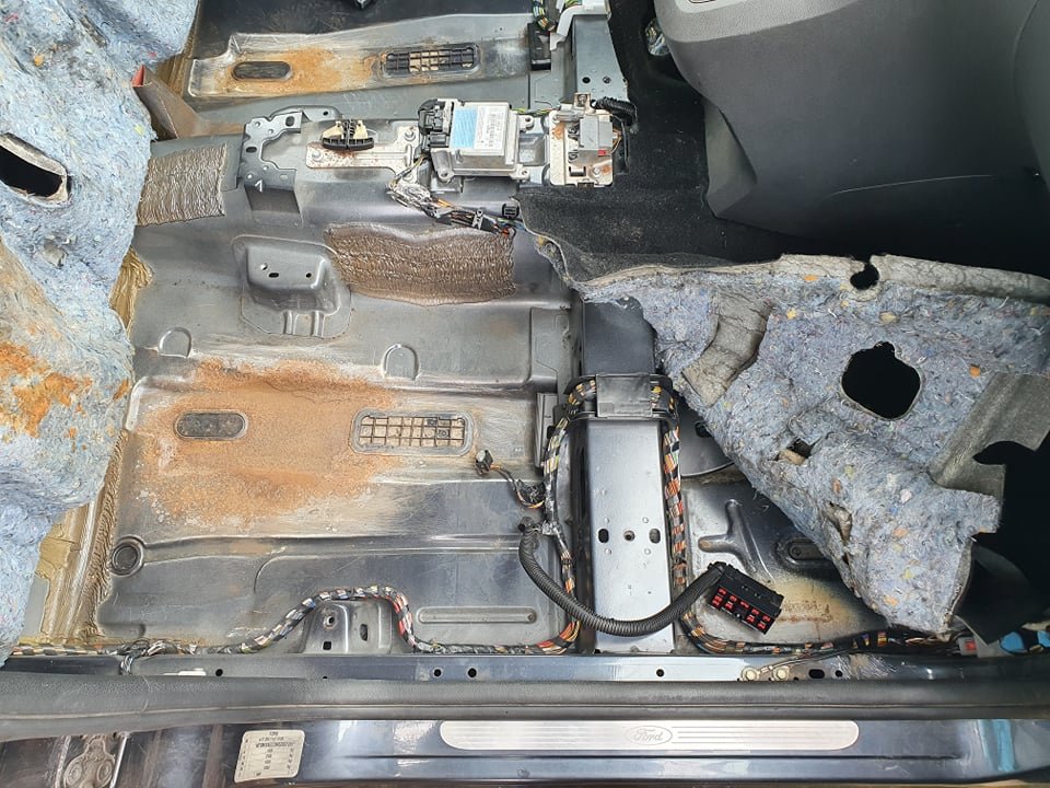

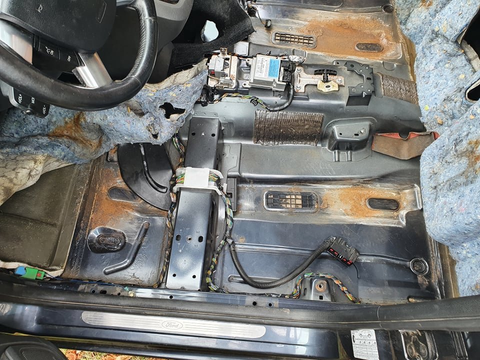

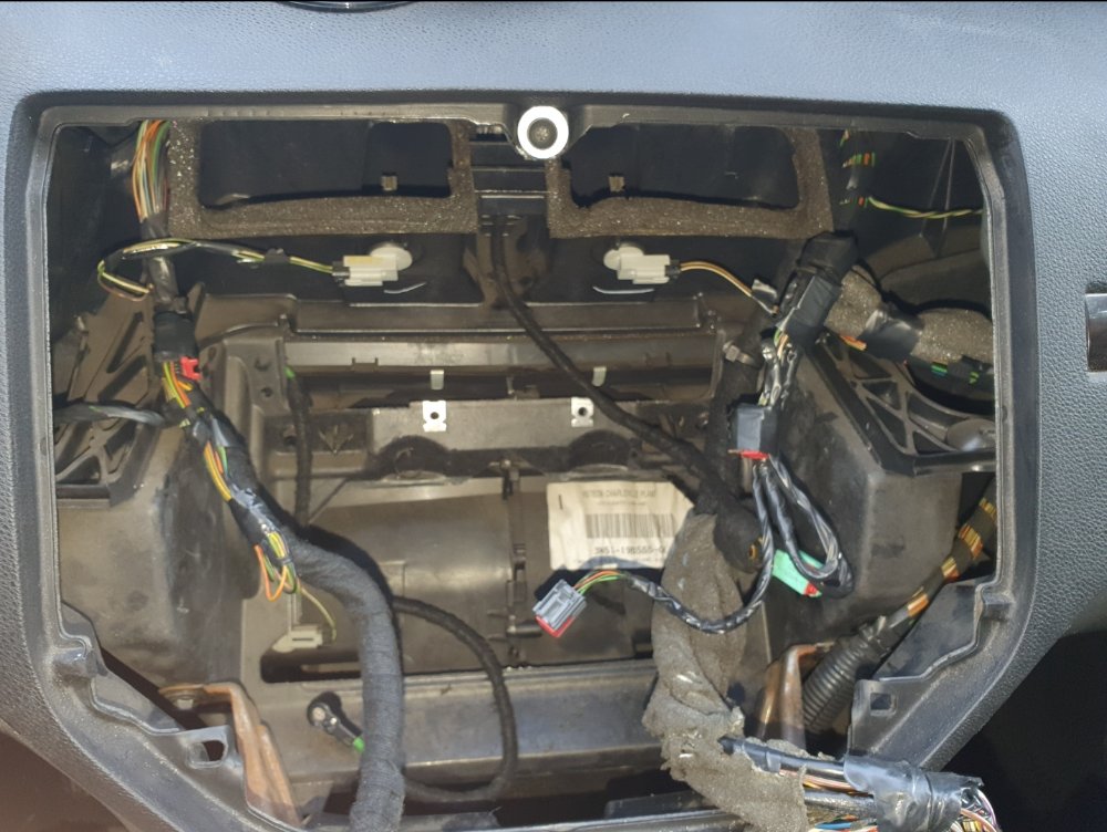

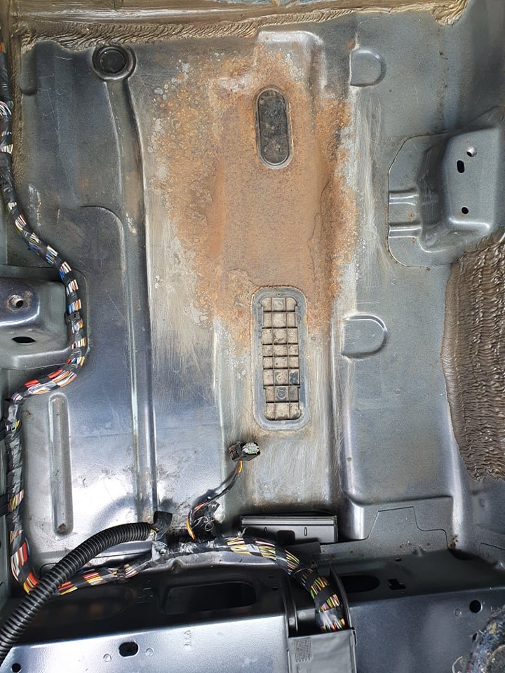

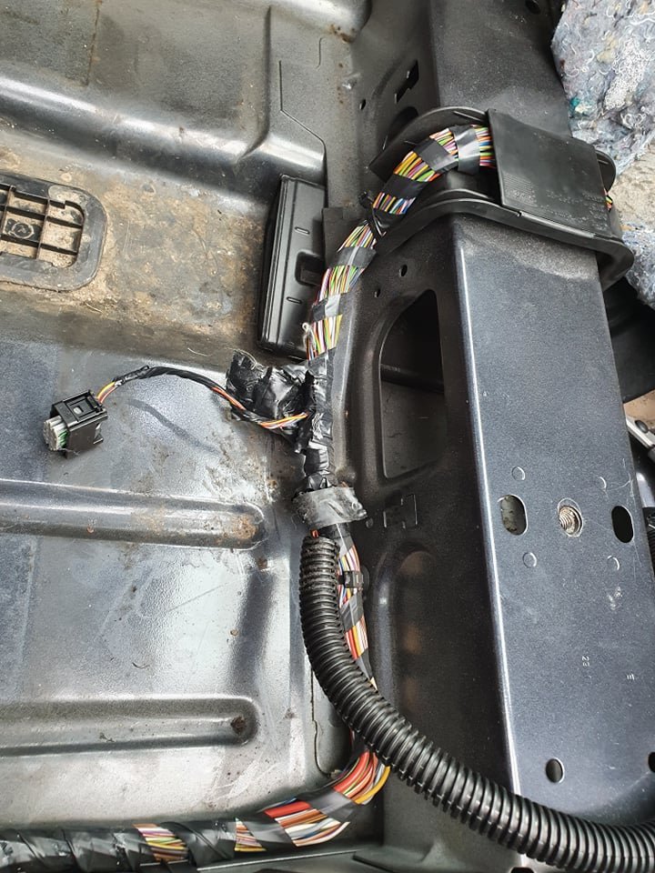

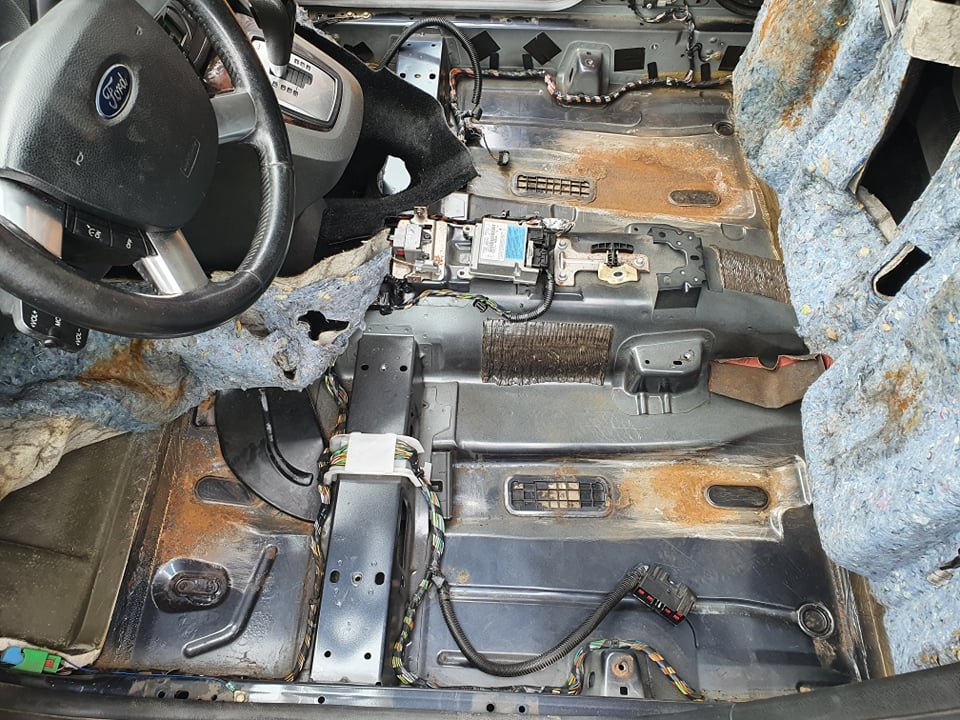

- Příspěvky: 25136
Re: Opravdové dodělaní systému ESP
ABS - za baterii
snimac zrychleni - pod sedadlem spolujezdce, pod kobercem, prisroubovane k traverze
snimac polohy volantu - hned pod volantem (pokud mas pripravu na tlacitko ESP, bude i priprava na tento snimac)

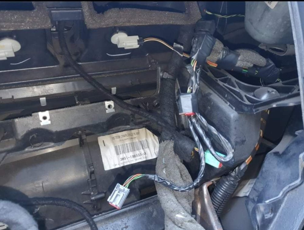

Kabeláž k tlačítku ESP v interiéru ještě nemusí znamenat, že je z A sloupku dotažena motorovým prostorem až k ABS modulu.
- Příspěvky: 25136
to samozrejme naznamena, myslel jsem tim pripraveny konektoru na volantove tyci - neznamena to nic pro pripravu v podlaze (konektor k cidlo zrychleni) ani v motorovem prostoru (propojeni do konektoru ABS/ESP)

- Embi
- Příspěvky: 78

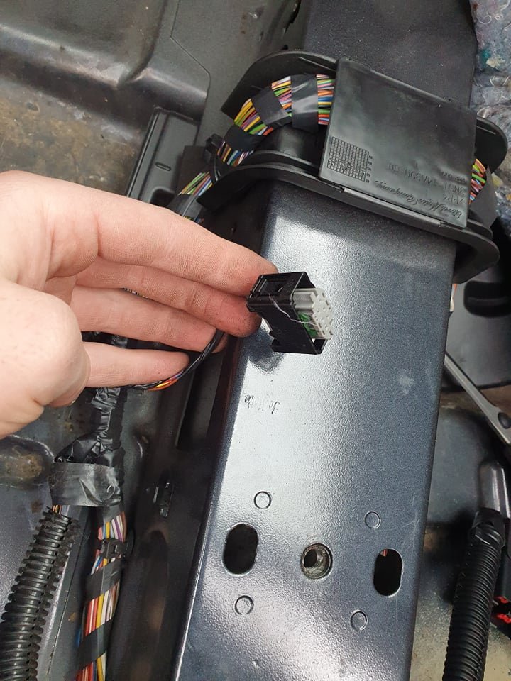

- Registrován: 09.08.2021 23:15
- Bydliště: Litomyšl

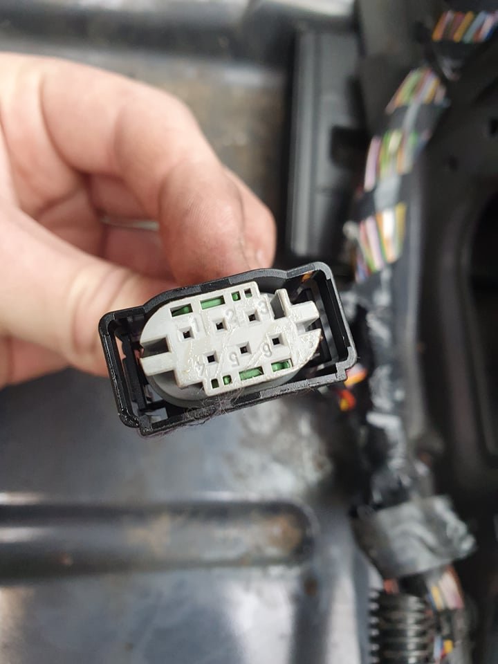

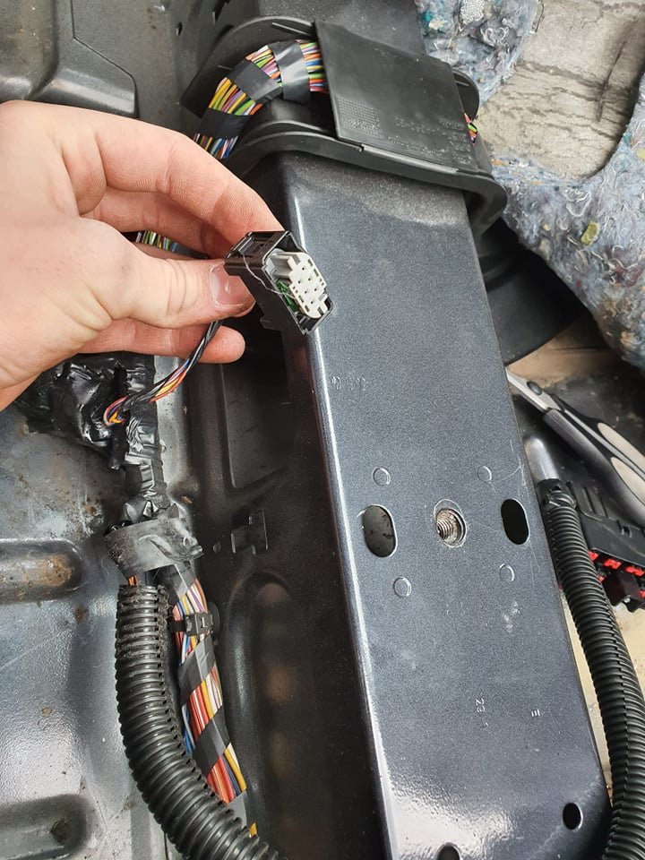

Takže řekl bych že ten konektor který u traverzy byl je ten k ESP, tak doufám že mi to potvrdíte.
Ford Focus C-Max Trend 1.8 Duratec 2005 LPG
Byl: Volvo V50 2.0d 2004
Byl: Ford Focus C-Max Ghia 1.6 TDCI 2004 Durashift CVT
Byl: Ford Escort 1.6 Zetec 1998
- Příspěvky: 25136
konektor je to spravny
