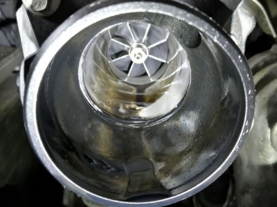

Ještě jsem si všiml během přípravy na natlakování, že je uvnitř příruby turba olej, ne moc, ale je tam. To je taky v pořádku/normální?

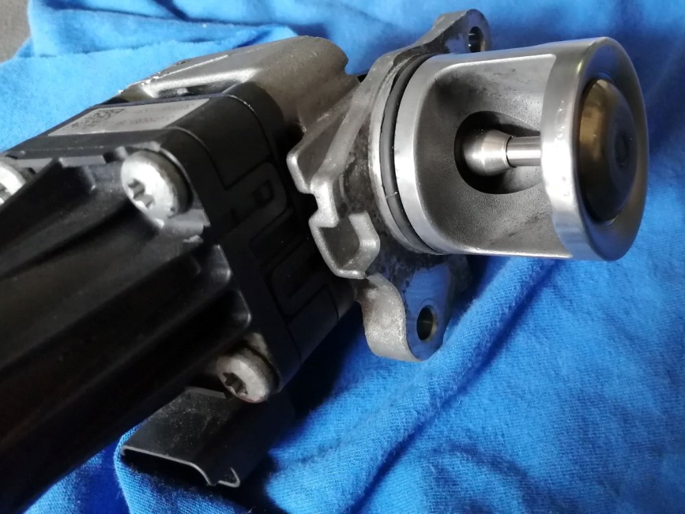

EGR demontován (hrozná práce) a vyčištěn, takže by asi měl být OK :nixw:
EGR po vyčištění
EGR po vyčištění
Ještě mě napadá jestli to nemůže dělat turbo? :nixw:
olej v turbu
olej v turbu

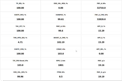

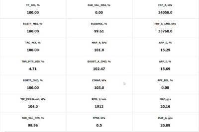

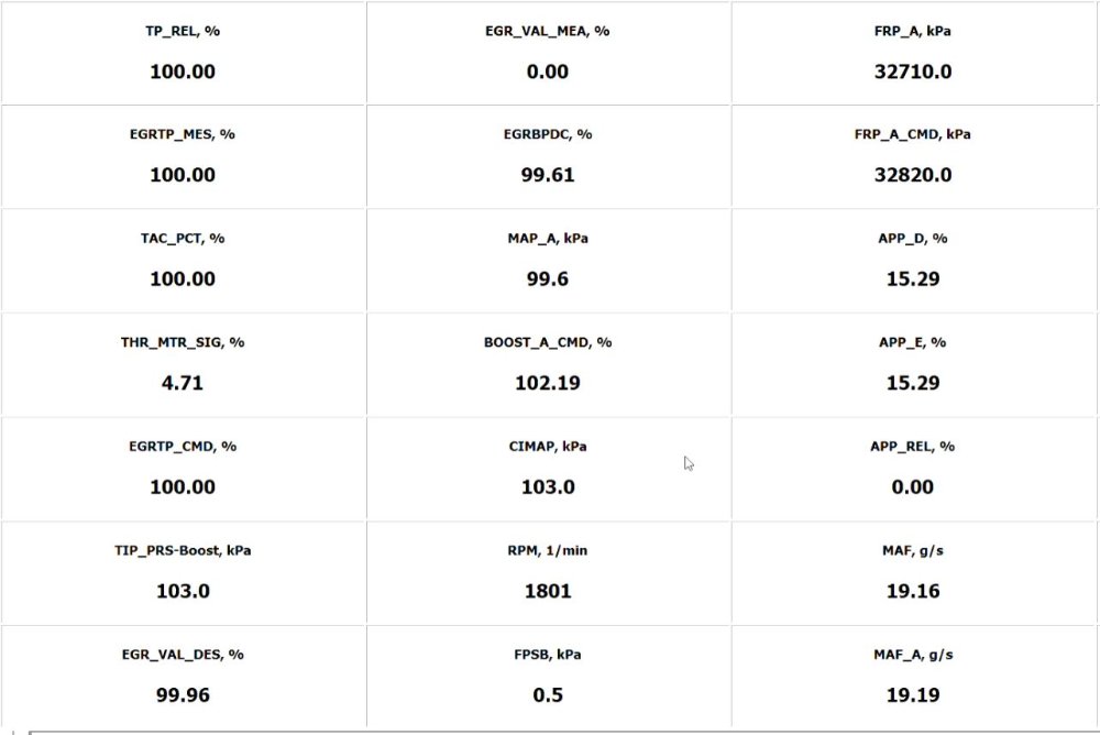

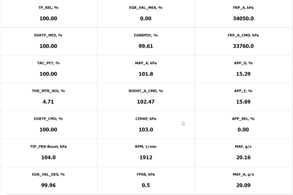

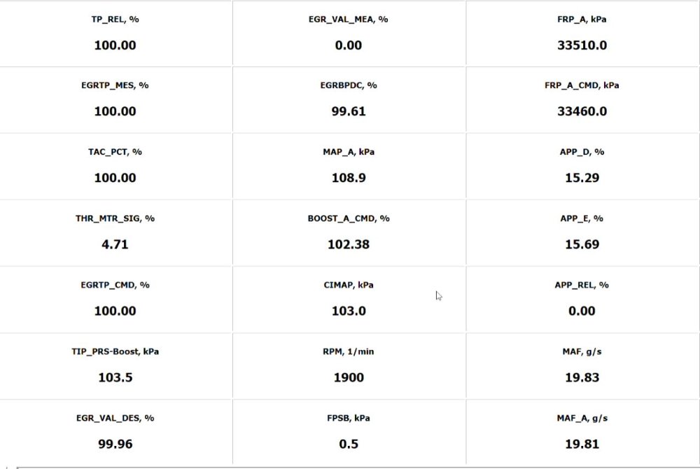

Právě jsem zkusil projet auto se zapnutým FORScanem a těmito PIDy ve snaze něco zjistit:
TP_REL Relativní poloha škrticí klapky
EGRTP_MES Škrticí klapka recirkulace výfukových plynů - změřená
TAC_PCT Řízení ovladače škrticí klapky
THR_MTR_SIG Signál PWM motoru škrticí klapky - řízeno
EGRTP_CMD Přikázaná poloha škrticí klapky EGR
TIP_PRS-Boost Změřený přeplňovací tlak na vstupním tlakovém snímači škrticí klapky
EGR_VAL_DES Poloha ventilu obtoku chladiče EGR – požadovaná
EGR_VAL_MEA Poloha ventilu obtoku chladiče EGR – naměřená
EGRBPDC Pracovní cyklus ventilu obtoku chladiče EGR
MAP_A Absolutní tlak sacího potrubí A
BOOST_A_CMD Přikázaný tlak plnicího vzduchu A
CIMAP Upravený absolutní tlak v sacím potrubí
RPM Otáčky motoru za minutu
FPSB Snímač tlaku paliva B – základní
FRP_A Tlak palivové lišty A
FRP_A_CMD Přikázaný tlak palivové lišty A
APP_D Poloha pedálu akcelerátoru D
APP_E Poloha pedálu akcelerátoru E
APP_REL Relativní poloha pedálu akcelerátoru
MAF Průtokové množství vzduchu
MAF_A Snímač hmotnosti vzduchu A
a natočil jsem si z toho video k analýze. Výsledek je, že ať na to koukám jak chci, nikde nevidím zásadní rozdíl :wallbash:
Před chybou
Před chybou
V okamžiku chyby
V okamžiku chyby
Po chybě
Po chybě
Co mě ale zaráží je, že škrtící klapka je stále na 100% a naměřená hodnota EGR zase 0 :shocked:
Je tedy možné, že EGR nefunguje, nebo mám nastavit jiné PIDy? :nixw:

ica
Příspěvky: 119
Registrován: 03.02.2010 22:19
Bydliště: BA - SK
Re: Ford Focus III 1.5 TDCI 88kw - chyba P1102
Příspěvek od ica » 24.08.2021 16:29
omg natacat video, pokial nejsi autista tak tam nic neuvidis ...
Na tie data z logov si sprav graf v exceli alebo pouzi https://bit.ly/3gqak2w, teda aspon dufam ze .csv , .fsl ti nieco hovori .
Ten kod P1102 generuje monitor vierohodnosti signalu, ktory trva nieleko sekund tak asi to nebudu nejake kratke vypadky/zmeny signalu.
Ja by som na zaciatok logoval polohu EGR spolu s pozadovanou polohou EGR, MAF, MAP, skrtiacu klapku ,RPM, APP,polohu variability turba, teplotu nasavaneho vzduchu a BARO tlak .
"EGR_VAL_MEA Poloha ventilu obtoku chladiče EGR – naměřená" toto nie je to co mas merat. Obtokovy ventil EGR nie je ventil EGR .
Hadicu medzi airboxom a turbom si asi zbezne pozrel ci je ok , potom tam mas len turbo ktore je ovladanie podtlakovym ventilom, ale ten nemas ako zmerat. Ten by mohol byt problem, ale pochybujem zeby sa len takto prejavoval.
Dalej uz len klapka a egr, co ti mozu znizit prietok. Vyfuk a dpf zatial asi nema vyznam riesit.
Mas aktualny soft pre pcm, tak predpokladam ze tam chyba nebude aj ked Ford vie niekedy prekvapit .
GregyZ
Příspěvky: 31
Registrován: 22.09.2020 23:00
Příspěvek od GregyZ » 24.08.2021 17:29
Díky za vyčerpávající odpověď :palec_nahoru:
A já si právě myslel, že to je krátkodobá "špička" :dih:
Doporučený PIDy zkusím zalogovat a uvidím, zda to něco ukáže. Bohužel se s FORScanem teprve seznamuji a těch PIDů je tam víc než dost a připadá mi, že některý jsou tam i nefunkční - teda alespoň mě některý ukazujou nesmysly/chyby.
Co se hadic týká jak jsem psal v prvním příspěvku od airboxu až ke škrtící klapce natlakováno a bez úniku = netěsnost potrubí vyloučena (alespoň něco).
Každopádně zatím jsem odpojil konektor od EGR (aby se dalo jezdit, kdyby se muselo) a mám slíbený "nový" na test od známého, tak ho zkusím vyměnit a uvidím co to udělá.
