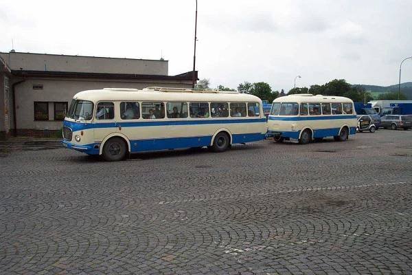

Já dělal cca v 1970 roce " C " + " D " ,, na tomto. Š 706 RTO :D :D Takže bez meziplynu jízda ani náhodou. :mrgreen:
a meziplyn dolů i při závodech, převodovka bez synchronů. Řazení nahoru pod plným plynem, bez ubrání. :D :D
