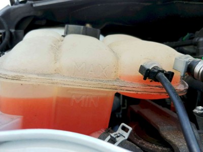

Jdu si pro radu, pokud je mi pomoci. Ztrácí se mi chladící kapalina u motoru 1.0 EB 92kW předFL provedení (rv.2014) a to pouze v letním období a pouze při dlouhých trasách (jízda cca 1,5h a déle v meziměstském, dálničním provozu). Pokud jezdím okolo komína, max 20-30km, tak se nic neztrácí. Nejvíc pro mě zarážející je, že vždycky se hladina chladící kapaliny zastaví na stejné úrovni (viz. foto).
Nízký stav chladící kapaliny

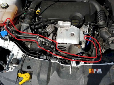

Už jsem měnil T-hadici od nádržky (viz. foto), která byla jeden čas ve svolávačkách, ale nemopohlo to. Víčko se tváří, že těsní dobře. U studeného motoru (více jak 12 hodin odstavené vozidlo) po otevření víčka je slyšet odfouknutí, tak asi nikde velká zjevná netěsnosti není.
Měněná T-hadička
