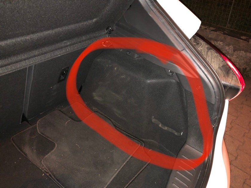

Ahoj,
potreboval bych se dostat ke kabelazi v kufru (te, co je schovana vpravo za tim kobercovitym oblozenim), ale nejsem si jisty, jak to uvolnit, abych to nekde nezlomil nebo neroztrhl.
Od pohledu se zda, ze to zespodu drzi ten plastovy rantl na vstupu do kufru. Ten je chyceny ctyrmi plastovymi dilky (existuje nekde slovnik soucastek v aute? pripadam si jak retard, kdyz se to snazim popsat a nemam ta spravna slova) a podle nahodneho brouzdani po webu se zda, ze jak se ty ctyri uvolni, tak uz jen staci silne zatahnout nahoru a povoli to. Je tak? Bojim se to vylomit.
Zvrchu to drzi to druhe plastove oblozeni. To je chycene dvema srouby a pak asi bude potreba taky nejak radne zatahnout. Jakym ale smerem a co mam delat, abych si tam neco nezlomil a pak to pri jizde nevibrovalo?
Diky za pomoc

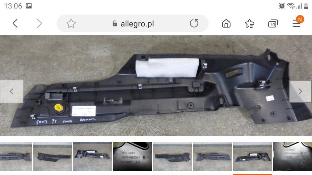

Zkus mrknout na allegro.pl. Nekteri prodejci maji tyhle interierove dily pekne nafocene i ze zadni strany, takze je videt, kde ty zobacky a uchyceni vlastne jsou.
A hlavne to demontuj, az bude fakt teplo a rozehraty vnitrek auta, jinak se ti to spise rozlame. Alespon tech 15 st., ja teda mam odvahu az u 20+

u kombika:
1. sundas roletu/viko kufru
2. sklopis zadni sedacku
3. vysroubujes jeden sroub v plastu nad kobercem
4. skubnes za plast kolmo k boku auta, on povyskoci
5. odendas koberec
5. odendas koberec

Prava kufrova strana kombiku FF3
drasha
- Příspěvky: 34
- Registrován: 17.02.2021 14:18
Re: Jak rozebrat vnitrni oblozeni kufru?
Diky, od pohledu to vypada, ze kde jsou srouby, tam to odmontovat a zbytek skubat kolmo k podkladu.

Pokud mam fotku zadni strany, tak si kridou oznacim priblizna mista se zobacky, abych vedel, kde to je vsude upevnene...
drasha
- Příspěvky: 34
Jo, to zni jako dobry napad. Diky
