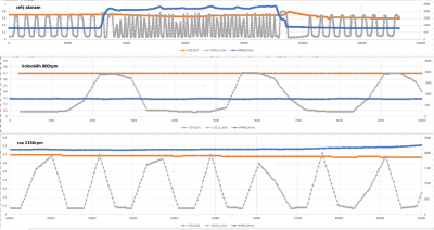

Další věcí co teď zkouším je lambda sonda, respektive její diagnostika. Jelikož tam diagnostiku zřejmě nikdy nikdo nedělal, tak jsem promazal staré chyby a po projetí auta provedl snad všechny testy co umožňuje Forscan (v2.3.40 beta) v kombinaci s ELM kabelem z číny s HS/MS přepínačem (kabel funguje na základní diagnostiku dostatečně, ale je tam pomalejší odezva komunikace cca 10ms se vzorkováním dat s prodlevou 33ms, níž se nedostanu). Háže mi to chyby P1464 (A/C Demand Out of Self Test Range) a B1796 (Headlamp Low Beam circuit shorted to battery). Ani jednomu nepřikládám v souvislosti s předchozím žádný význam, světlo normálně svítí. K lambda sondám - měření provedeno na zahřátém motoru (po hodině jízdy). Teplotu motoru, respektive chladící kapaliny mi to vypisovalo 70°C, ale ručička na přístrojovce ukazovala na 90°C a na tuto hodnotu se dostane až podezřele rychle po startu, i když dle diagnostiky je teplota třeba zatím jen 40°C. Může zde být nějaká souvislost s nadměrnou spotřebou paliva? Výhřev sond byl po celou dobu zapnutý.

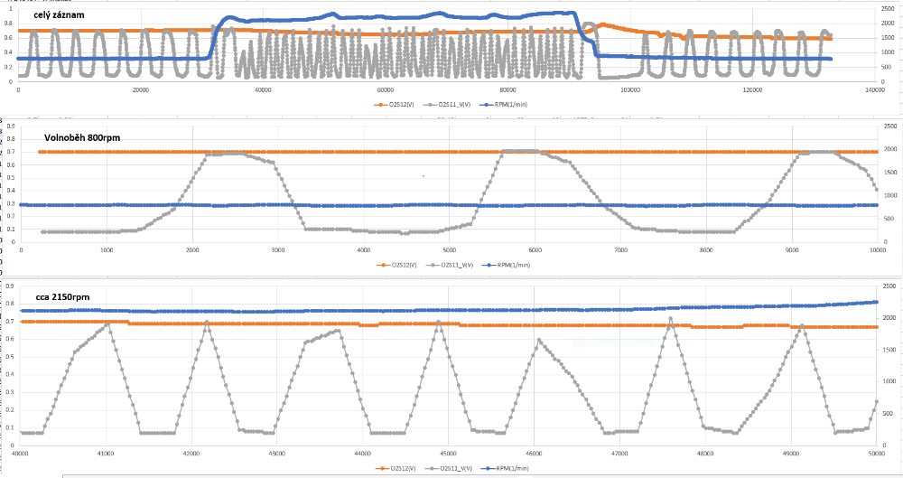

Změřená data z lamba sond viz příloha - na grafu je spodní osa čas v ms, levá osa napětí na sondách (šedá křivka OS211 - sonda před katalyzátorem, oranžová křivka OS212 - sonda za katalyzátorem), pravá osa otáčky motoru v 1/min (modrá křivka RPM). Rozsah hodnot je v pořádku, to by mi hlásila chybu i diagnostika, kdyby nebyl, ale nejsem si jistý, zda je hlídána rychlost změny z nízkého napětí na vysoké a opačně, a zda ty prodlevy co tam mám nejsou už moc pomalé? Při volnoběhu je frekvence změny nízká-vysoká asi 1.5 sekundy, při otáčkách okolo 2100/min je to 0.5 sekundy - není to už moc? Někde jsem četl, že ta změna by měla být pod 120ms, ale to bylo obecně o lambda sondách, ne konkrétně o tomto FF. Ani ten tvar průběhu se mi moc nezdá, ale možná je to vlastně vše v pořádku, proto prosím o Váš názor. Díky :D Jakékoliv nápady co vyzkoušet uvítám. Teprve se s tou diagnostikou učím :bebng:

Ta odezva lambda sond je tedy v pořádku nebo je už moc pomalá popř. hlídá si to řídící jednotka?

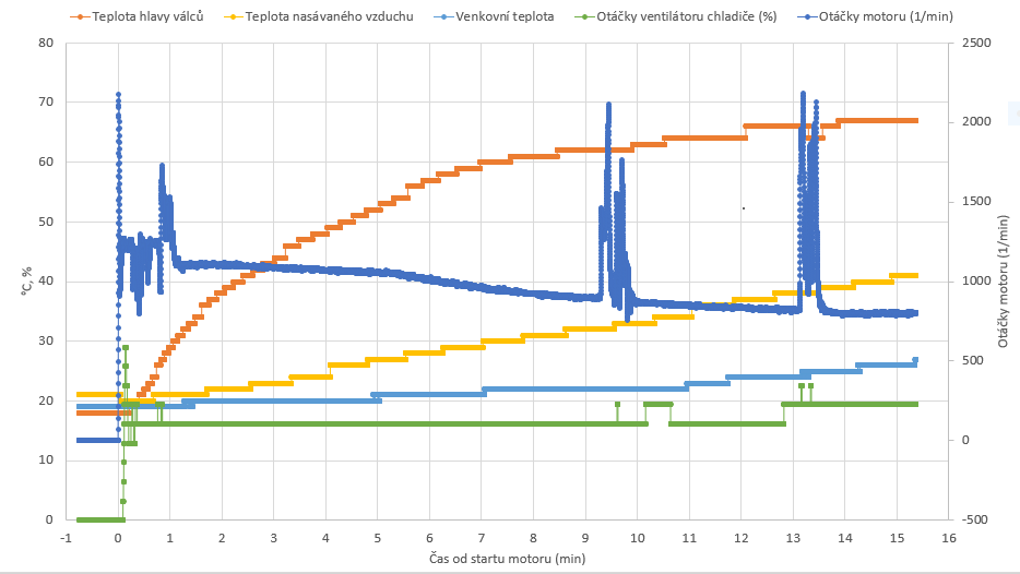

Tak budíky vážně kecají, ukazují mi 90°C už když je skutečná teplota okolo 45-50°C.
Udělal jsem záznam jak se vyvíjí teplota po startu na volnoběh (občasné změny otáček si nevšímejte, to bylo mojí vinou). Nevím jestli tam mám skutečně 2 čidla na teplotu, protože jedno mám v Forscanu označené jako teplota hlavy válců a druhé jako teplotu chladící kapaliny, ale podle dat se jedná o stejné čidlo. Každopádně se teplotě nahoru moc nechtělo a na 90°C se nedostalo ani po 15ti minutách + horní hadice od motoru k chladiči horká, takže předpokládám, že je termostat prostě pořád otevřený a bude potřeba ho vyměnit (ještě je pořád v sázce i to vadné čidlo teploty, ale spíš bych vsázel na ten termostat).

Pokud je ale horká hadice k chladiči, je to jasné - termostat se má otevírat při 89°C.
