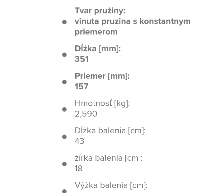

Riešili ste pri vyberte predných pružín okrem farebného označenia aj dĺžku?mne pred rokom predali pružiny podľa farebného označenia no už po nasadení som videl ze je neprirodzene vysoko. Cez víkend som googli a prišiel na to ze mam číslo 1348882 podľa farieb, žltá červená ružová, ale rôzny výrobcovia rôzne dlzky
Momentálne mám kyb a tam uvádzajú dĺžku 369mm Monroe pod tým istým číslom ma dĺžku 351mm

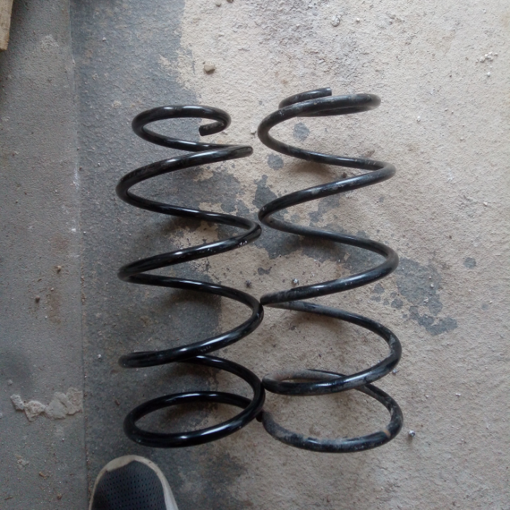

Ja som to nechal tak lebo som si myslel ze original bol asi vyssi,kedze som mal stare zlomene.Ale nebolo to okate.
Takto to vyzeralo pri predaji a 2 roky predtym.Neviem ci to vidno
Odoslané z LM-G710

Teraz som sa do pátral podľa tých Lesjofors 4027603, náhrady vyhodilo kyb rg3405 s 369mm a Kyb RC3415 s 348mm
Kurnik tak kto sa ma v tom vyznať a pre koho sú tie veľké pružiny

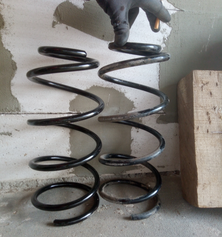

Včera došli pružiny Monroe, na fotke potočná ie a Kyb tie 2cm tam je poznať. Kratšia pružina sa aj ľahšie stlacala so stahovakmi, nebollo to také náročné ako tie dlhšie...

Áno je to lepšie, ten rozdiel je poznať, sedí to nižšie tak ako som si to predstavoval. No ale občas stretnem focus ktorý sedí ešte nizsie... Za mňa určite výmena pomohla. Najlepšie je vybrať pôvodný zmerať a podla toho kúpiť
