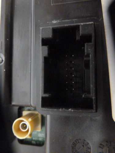

zacni tim, ze se kouknes, jestli mas na displeji 4pin LVDS konektor ... vetsinou totiz maji evropske vozy video fakru

podle motoru v podpisu predpokladam, ze mas FF3 predFL pro evropsky kontinentalni trh ... pokud mas barevny diplej (s nebo bez navigace), tak na nem budes mit zezadu (na 90%) vstup video fakra; pokud nemas barevny displej, tak tam zadny video vstup nebude

Jeste mi prosimte rekni cemu rikas "fakra"
Jestli to dobre chapu tak by mela byt ze zadu zlutej cinch?

Ten bezovy konektor

bezova faktra pro video vstup: http://7.allegroimg.pl/original/17/59/1 ... 14744119_3
zeleny LVDS: http://img17.allegroimg.pl/photos/orygi ... 15113057_2
