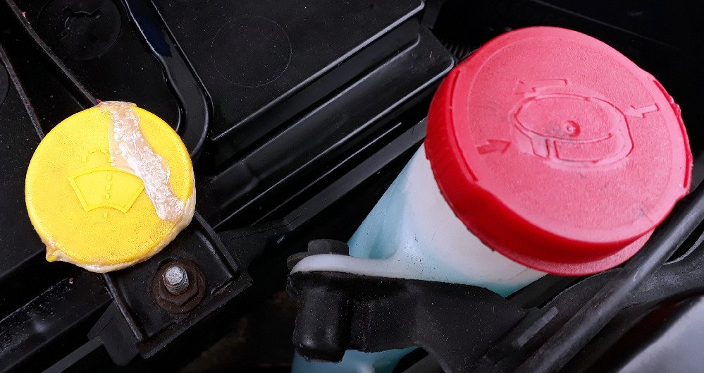

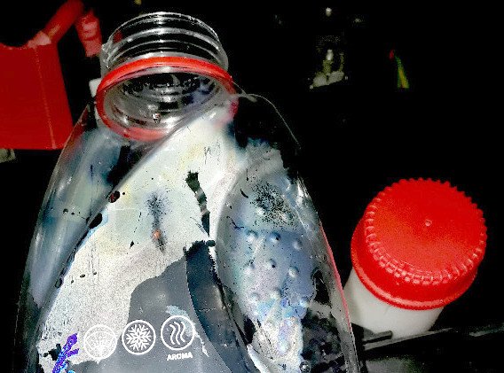

Všiml jsem si, že u Fiesty a Fusionu dochází často k praskání originálního žlutého víčka nádržky / nádobky ostřikovačů. Zkoušel jsem ho zalepovat Chemoprénem, ale není to ono, plast prostě časem zkřehne a nedrží. První pokus byl s víčkem od aditiva VIF, ale to chtělo úpravu (vyřezat vnitřní drážku a pak zmenšit průměr vlepením nějaké hmoty, např. tlusté oboustranné pásky na zrcadla) a to také nebylo ideální.
Narazil jsem ovšem na velmi elegantní řešení s víčkem od lahve na zimní kapalinu (viz přiložená fotka - jsou to vlastně všechna 1l balení kapalin jak zimních, tak letních od Sheronu). Tohle víčko jde normálně zašroubovat na tu rozšířenou drážku na hrdle nádobky, takže tam bezpečně drží. Pro představu, originální víčko od Fordu se také prodává a stojí kolem 100 Kč: https://www.fordshop.cz/vko-ndobky-ostikova-ford.html
