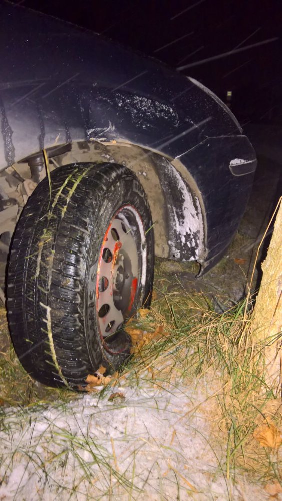

Takže jako první blbec týhle zimy jsem se dneska projel po poli. Protože ve fordu nikoho asi nenapadlo, že by se focus dal požít na kácení stromků, tak v týhle disciplíně moc nevyniká. Výsledek je zlomený táhlo řízení a asi ohnutý tlumič. Inzeruju to tady protože bych potřeboval rychlou expertízu od znalce. Kolo je posunutý dopředu o cca 5cm. Může to být jenom tlumič nebo se hnulo něco jinýho ?
Jasně, zjistim to až to rozeberu. Ale kdybych k tomu už měl všechny potřebný díly bylo by to milý. :)

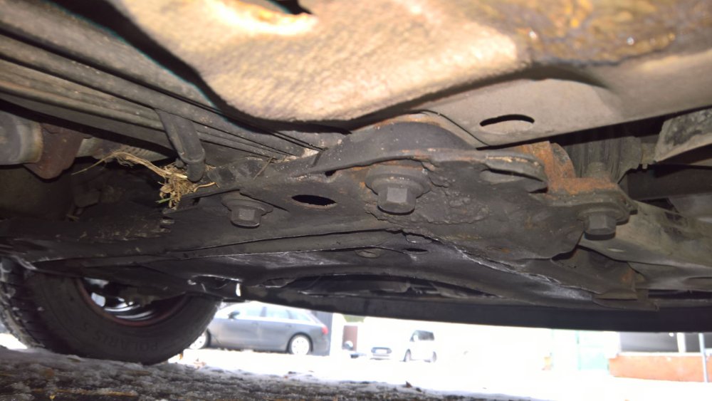

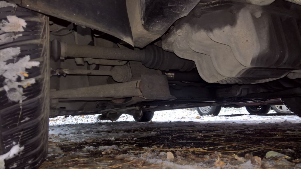

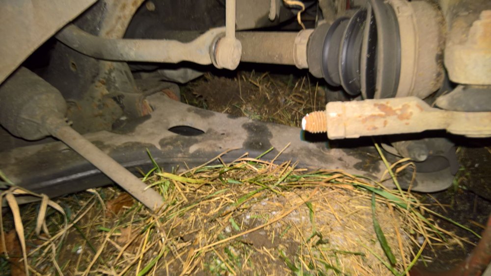

Napravnica a rameno vyzera ok. Napodiv 8O
Napravnica bude dobra takmer naisto. Rameno ale moze byt skrivene o kusok. Tycku riadenia mas jasnu. A tlmic si nefotil. Este tam je dost mozne, ze budes musiet menit naboj s loziskom a disk.
Akym sposobom sa da tak urvat tycka riadenia, ohnut tlmic a neohnut rameno? 8O

Perfektní dedukce :D zadní gumy na odpis, 45km/h mi přišlo málo a po předjíždění jsem trochu zpomaloval. Urval se zadek a zrovna jsem to strašně zaspal, takže první reakce noha z plynu tim mi to švihlo hodně napravo, pak jsem to zkusil pod plynem srovnat, nalevo trochu líp, ale jelo proti mě auto a já byl přes celou silnici, tak jsem se po... a zahamoval jsem brzdu a při třetím vyhození jsem vycouval a trefil stromek. Popojel jsem tak 10m po poli škarpa je tam minimální, kdyby nebyl ten stromek tak tam odsud odjedu.

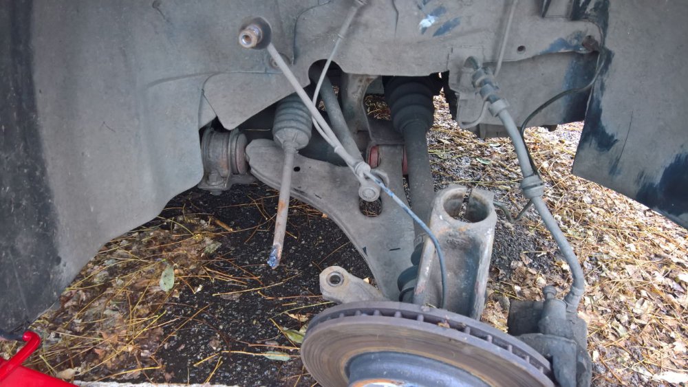

Ach jo, a zas máte pravdu. Tlumič vypadá v "pohodě" krom teda ohnutýho očka na tyč stabilizátoru 8O Takže to bude rameno nebo něco většího. I když vidět to neni. Nemáte někdo nějaký přebytečný (žižkov/nymburk) ? Já mám stronflexy a přišroubovanej Lemforder čep tak se mi nechce likvidovat nový rameno... Nebo spíš se mi nechce odvrtávat ten čep :bebng: ale to budu muset každopádně :cry:
Jinak čepy vypadaj že to zatim daly a ložisko uvidíme za jízdy, vůle tam znatelná neni.

Rameno je podla mna ohnute. Porovnaj si tie preliaciny s druhou stranou. Mne sa vidi posunute dopredu ako pises.

Vohlý rameno možná i nápravnice... Čepu na rameni bych po takový ráně už nevěřil a měnil bych celý rameno s čepem (ty silenty příp. přelisovat na nový rameno). Tlumič nejspíš v pořádku.

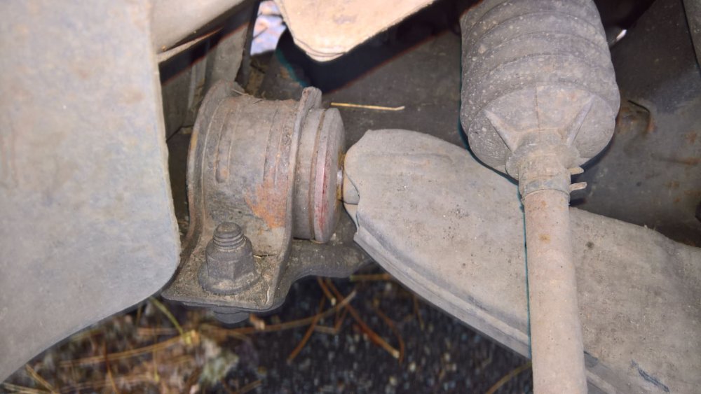

Podla fotiek je priehlbina na ramene medzi prednym a zadnym silenblokom. Tam nema byt. A zda sa mi, ze cap je prilis vpredu voci silentu. Takze ked si predstavis, ze hranu medzi zadnym silentom a capom neposunulo (v tahu je pevna), a ohlo stranu medzi silentami (a asi aj medzi prednym silentom a capom), tak mozno to schytala aj napravnica v mieste predneho silentbloku. Alebo vyhlo rameno v zadnom silentbloku. Tam sa napravnica neposunie.
