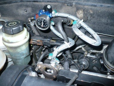

vlevo pod modrou čepičkou je ventilek, tam dáš manometr, 2.8 - 3.8 tlak.

mužeš i nenastartované, párkrát otočíš klíčkem,aby tlakovalo čerpadlo, a uvidíš tlak v liště.
když bude tlak malej, K.O. čerpadlo v nádrži.
60 let 001.jpg (38.35 KiB) Zobrazeno 4775 x

Sice na me po pridelavani a oddelavani manometru vystriklo i trochu benzinu, ale porad lepsi nez bez tlaku ;) je tam 3.8-3.9
