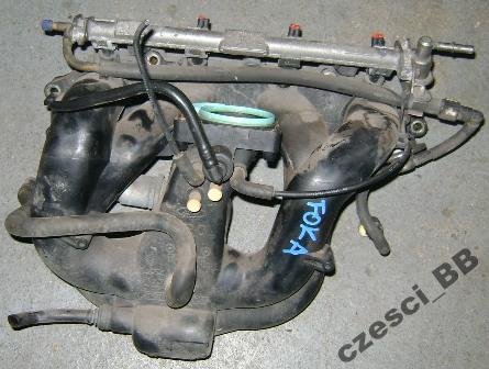

vlevo pod modrou čepičkou je ventilek, tam dáš manometr, 2.8 - 3.8 tlak.

petulak
Příspěvky: 5664
Registrován: 06.02.2010 15:45
Re: Po pridani plynu motor zhasina / zdecha
Příspěvek od petulak » 22.09.2020 10:36
