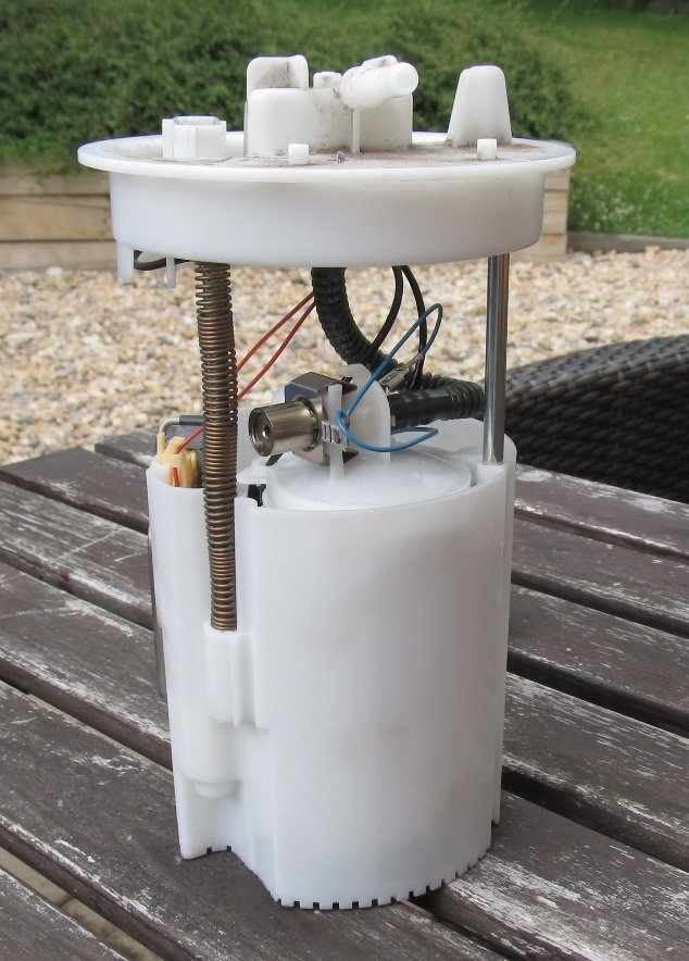

Ma, ale není samostatně vyměnitelný, jen jako celek s palivovým modulem (čerpadlo, plovák...) v nádržiJurosNebe píše: 14.06.2020 13:45 Ahojte,

Rozrizni ten modul a filtr najdeš

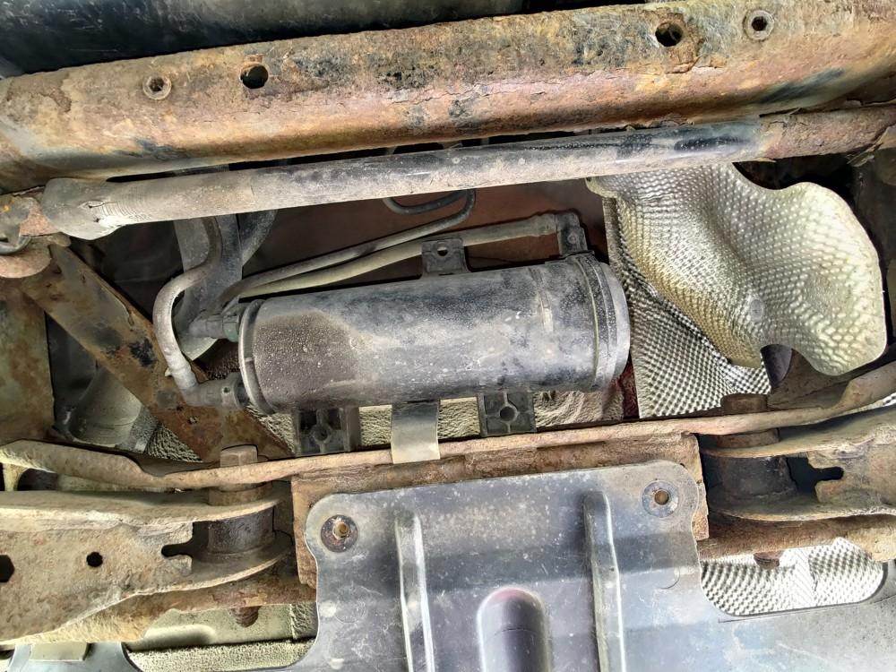

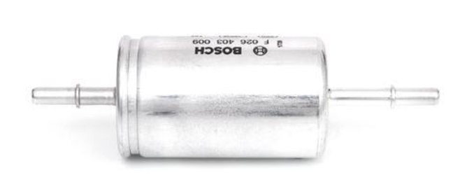

Chtěl jsem si vyměnit palivový filtr. Podle VINu by tam měl být tento:
Podle videa https://youtu.be/QO7E7Cdr4kg také.
Jenomže, když jsem vlezl pod auto, našel jsem na inkriminovaném místě toto: Normálně bych tam ten nový napasoval. Jenomže do tohohle vedou ne 2, ale 3 hadice.
Je to palivový filtr, nebo mám hledat ještě někde jinde?

- jenikHK
- Příspěvky: 3151
Re: Palivový filtr
Palivový filtr je součástí FDM (Fuel Delivery Module - palivového modulu - zjednodušeně čerpadla) v nádrži a není samostatně vyměnitelný a je celoživotní
Respektive, pro určité trhy (jižní Amerika, Rusko), kde se předpokládá horší kvalita paliva, zůstává filtr externí.
