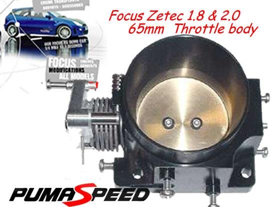

Širší klapka = max 3500 kč, nevím kolik v OEM je šířka prosím? tak 55mm nebo 60mm? čí poFL už dostali 65mm? 70mm už je za 6k z UK což se nevyplatí.. :D

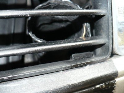

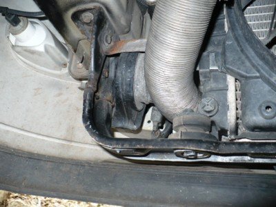

Příspěvek od petulak » 13.05.2020 13:08

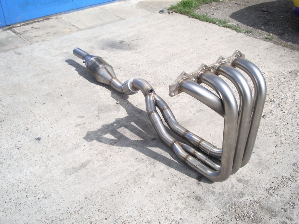

něco takto? chceš?
petulak
Příspěvky: 5664
Registrován: 06.02.2010 15:45
Re: Sání + Výfuk
Příspěvek od petulak » 13.05.2020 13:12
já mám 65mm klapku, KN vložku, +
Fotečky m 007.jpg (32.51 KiB) Zobrazeno 9695 x
Fotečky m 005.jpg (27.94 KiB) Zobrazeno 9695 x

Ano presne, lazene svody (nebo jinde pojmenovane jako sportovni ci 4-1? Ty čísla jsou uz specifikace ale tak hluboke podvědomí nemam :D
Presne tohle shanim, jen prece Duratec HE neni odlisny jen teda vylepseny ne? Je to přímý nastupce Zetecu myslím že?
Tak zda bych aspon svody + kat. mohl vzit z mk1 (verze kde už byly dvě lambda) myslím že od 03+ byly?
Klapku chci dat také 65mm (3-4k) jsem ji našel, mam už elektrickou, auto bez volnoběžného ventilu(o vše se stara ta klapka). 70mm je jen v UK za 6k + 500kc doprava 😅
