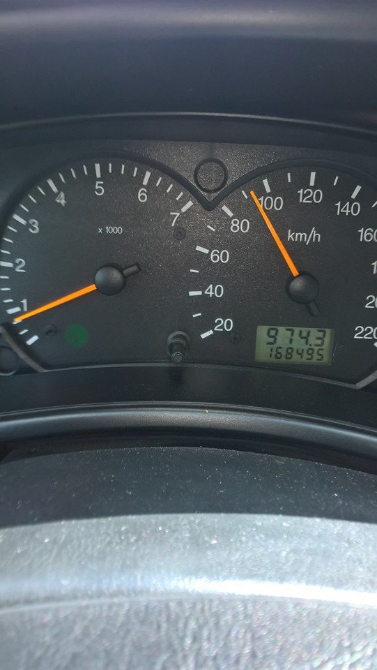

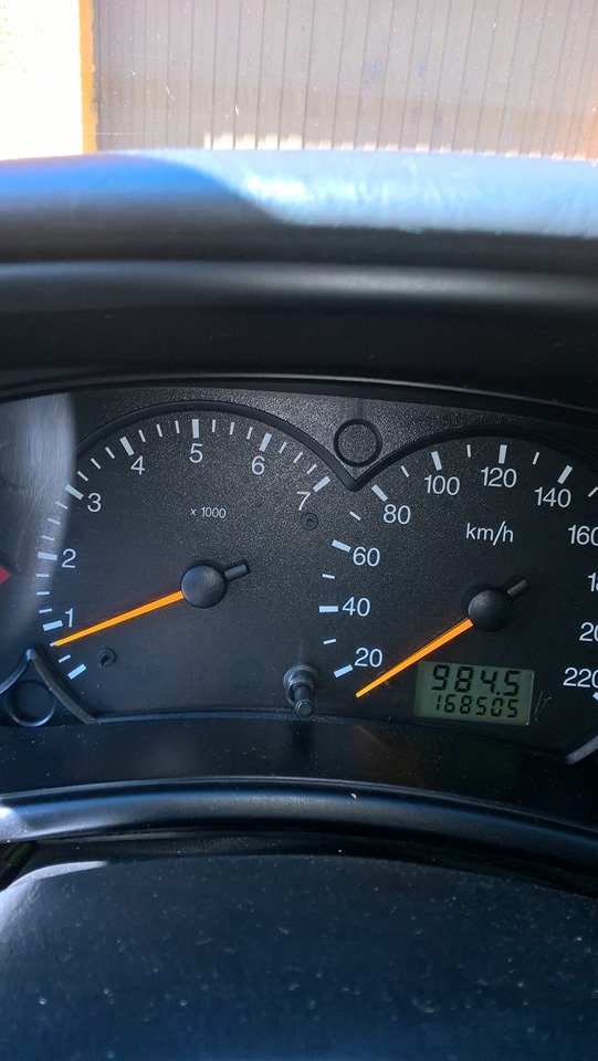

Jen pro zajímavost, moje 1.8 16v ,, r.v. 2000
za studena volnoběh cca 1150 ot.

Fuha, to vyzera na speedo senzor v prevodovke.. či?
Inac to mas celkom malý nájazd. Ja som to s podobnou kilometrážou kupoval v roku 2013... dnes tam mam 386000Km.
Speedo senzor som menil hneď jak som to kúpil.. a potom ešte raz, bo ten náhradný som kúpil šmejd :/

No naproti těm vratům bude těžko na pravém budíku kilo. :mrgreen:

To je za jízdy, bez kvaltu z kopce😀😀
