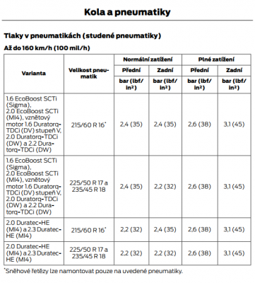

Tabulka huštění na trvalou rychlost do 160km
- Pneu tlaky

V první řadě, jak jsi určitě sám pochopil, řetězy jsou povolené pouze pro 215/60 R16.
A důležitá informace, pouze do šířky disku 6,5J.
