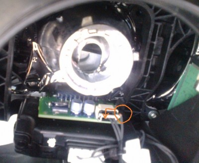

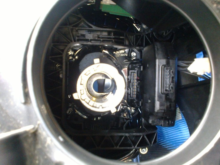

- otvory pro pristup k zarovkam jsem nasel ridici jednotku pro vertikalni pohyb (motorek je pod ni a bez rozlepeni svetla je nepristupny): ... tady problem necekam

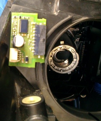

- otvory pro pristup k zarovkam jsem nasel krokovy motorek pro horizontalni pohyb s ridici jednotkou: motorek ma jiny obal v levem a pravem svetle, vyndat se mi ho nepodarilo (bez rozlepeni svetla) ... vymenil jsem tedy jeho ridici jednotku ... nepomohlo to

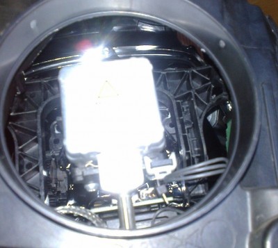

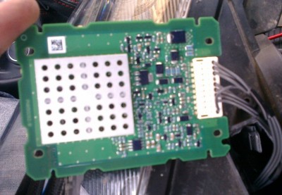

- otvory pro pristup k zarovkam jsem nasel centralni ridici jednotku: ... a po rozstipani casti vrchniho obalu svetla jsem ji dostal ven: ... a vymenil ji ... nepomohlo to

teorie: xenonova svetla po zapnuti zapalovani delaji samokalibraci, tzn. ze si overi horni a dolni koncovy bod (cocka "koukne" nahoru a dolu) a zustanou v poloze, kterou po nich pozaduje ridici jednotka svetel s ohledem na informace od nivelaku ... pote svetla pokracuji testem vnitrniho a vnejsiho koncoveho bodu (cocky se "kouknou" na sebe a od sebe) a zustanou v poloze, kterou po nich pozaduje ridici jednotka svetel s ohledem na informace od krouzku pod volantem
(pokud svetla nejsou rozsvicena, samokalibrace probehne a konci v pozici "koukani" primo pred sebe)
stav: pravy xenon bez problemu projde testem nahoru-dolu, pak koukne na stred auta (doleva), pak na venek (doprava) a pri navratu do prime polohy se zastavi a zacne se vracet doprava, kde pri nalezeni koncoveho bodu se na chvili zacne vracet zpet, ale hned se zase vraci doprava ... to nekolikrat opakuje a pak zustane "koukat" doprava a ridici jednotka svetel hlasi chybu
svetlo: celkem 3 ridici jednotky, 2 motorky a mechanismus naklapeni

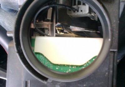

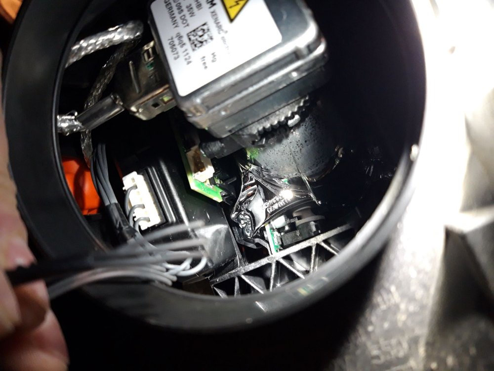

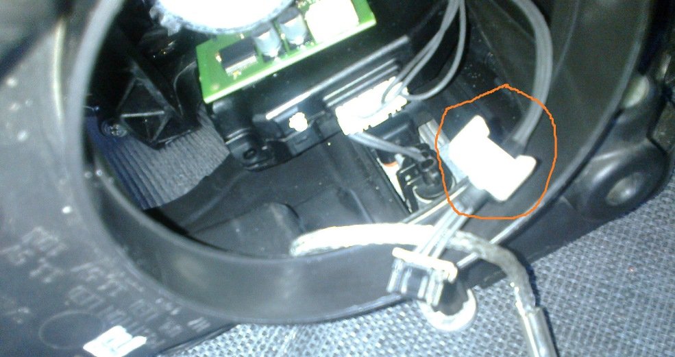

chyba v jednotce svetel: B14D9: Left Headlamp Light Distribution Actuator ... levy xenon "kouka" moc doleva a nefunguje nataceni
po vyndani vybojky je videt utrzeny drat od naklapeni svetla: ... jde o konstrukcni chybu, kdy se dratky kvuli pohybu cocky napinaji, az se utrhnou
utrzeny pin jsem opravil + jsem na dratky pripevnil drzacek, ktery se daval (snad) od roku 2017: a drzacek prichytil k objimce vybojky:

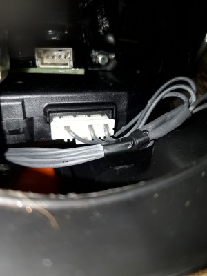

Ahoj. Na diagnostice objevila závada B14DA ovladač rozvodu světla pravého světlometu. Prostě se nenastaví světlo do správného smněru a svítí do kanálu. Technik mi řekl, že je upadlý drát k tišťáku a nejde to pájet (???). Doma jsem se podíval do světlometu a zjistil jsem, že technik ustřihl konektor se třemi drátky a konektor do zásuvky tišťáku chybí. Údajně, aby se to tam nezkratovalo. Nevíte kde bych sehnal tento konektor? Na zásuvce je číslo 502362 a na konektoru MXJ a 5A nebo 15A. Na fotce je chybějící konektor v její horní části. Je to bixenonový světlomet a nový je za 28 000 Kč.

Byl jsm za ním. Prý byl rozpadlý konektor a jeho ustřižením zachránil zbytek elektroniky před zkratem. Myslím, že tam byl upadlý drát od pohybu čočky, jak tady píše kolega. Horší bude, že nevím kam který vodič příjde. Všechny jsou černé bez značek a do světla nevím jak se dostat. okopírovat pravé asi nebude dobře. Možná budou každé jinak zapojené.

Zkusím sehnat konektor a napojit ustřižené drátky. Jsou jen dvě varianty. Jsou totiž tři spáskované vedle sebe a drží formu. Bude to jedna nebo druhá varianta . Prostřední je daný.

Dále jsem koupil konektor samostatně (minimálně 10 ks po 5.50 Kč) a piny samostatně (minimálně dva kusy po 26.90 Kč) a doprava. Celkem asi 450 Kč. Napojení jsem udělal tak, jak jednotlivé vodiče byly vytvarovány proti zásuvce. Vlevo zůstal jeden pin ze čtyř nepřipojený. Jako v levém světle.
https://www.soselectronic.cz/products/m ... 400-154942
https://www.soselectronic.cz/products/m ... 009-342363
Světlo funguje a STK prošlo bez problémů. Oprava stála cca 400-500 Kč proti servisem doporučované koupi celého světla cca 28 600 Kč.
