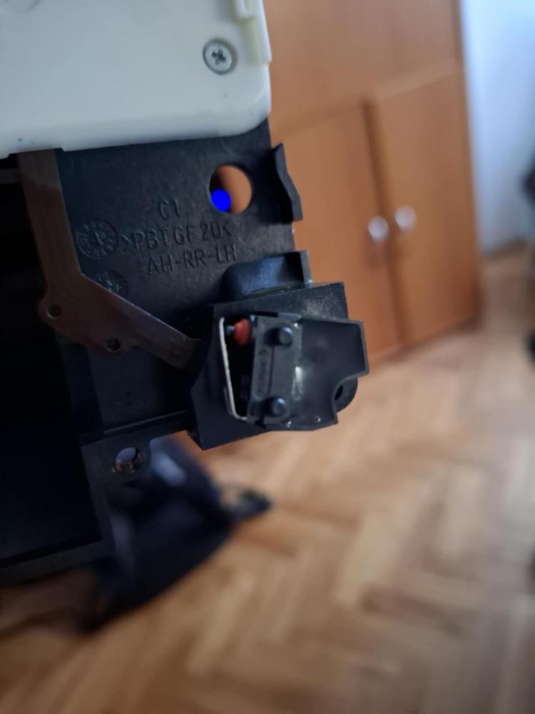

Příspěvek od Sirk9 » 08.02.2026 14:02
Tak jsem nechal dát starší zámek a funguje.
Jen bych chtěl u starého zámku vyměnit ten spínač, ale nevím co je tam přesně za typ. Na mikrospínači to nejde přečíst.
Měnil ho někdo? Díky za info :-)

Příspěvek od oscaar » 10.02.2026 07:23
U trojkoveho Mondea jsem to řešil a dokonce jsem našel toho výrobce toho specifického mikrospínače. Byl to Pinelli a odepsali mě, že je nemohou komerčně prodávat. Protože si Ford platí exkluzivní výrobu.
