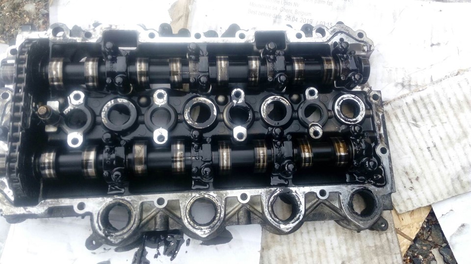

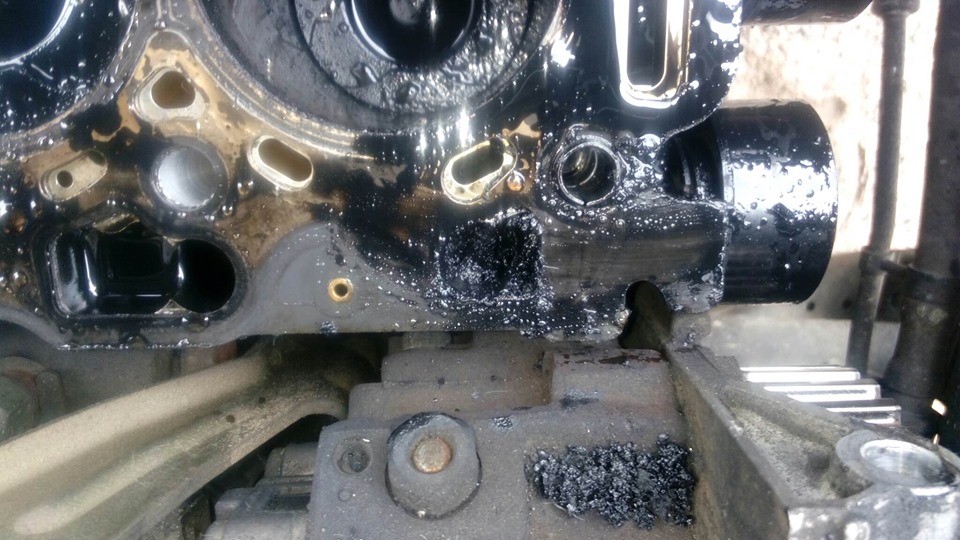

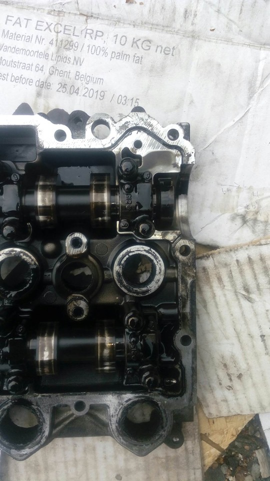

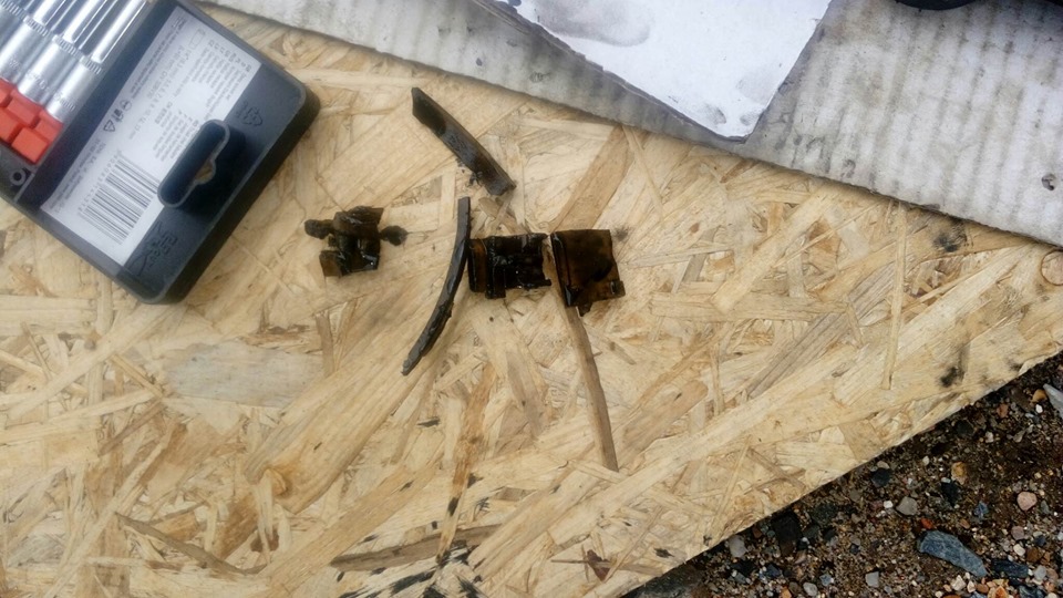

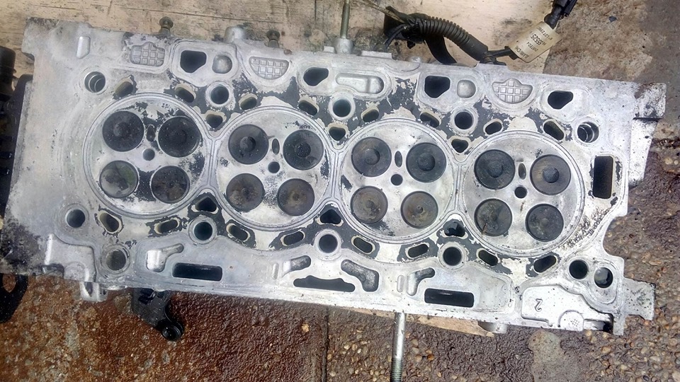

Pracovní postup probíhal tak, že se auto odvezlo do servisu kde byly proměřeny komprese, na dvou válcích komprese nebyly a motor se točil prý s těží. Řeklo se potkané vyhodit nemá cenu opravovat. Jenže mě to nedalo a pustil jsem se aspoň do rozebrání a sundání hlavy motoru. Zjistil jsem, že u rozvodů byly všechny rozety na svém místě tedy na zaaretování pro kolíky. Po sundání víka hlavy motoru jsem tam objevil plast, který byl na kousky co je to to nemám tušení přiložený obrázek. Dále po sundání hlavy se zdálo vše v pořádku až na jeden odtokový kanálek oleje kde jsem vytáhl nejspíš též ten samy plast viz obrázek. Má někdo nápad co dále ? Jsem uplný lajk v opravě motorů, co to mohlo být? plast mohl vlézt pod zdvihátko a ventil mohl být pootevřený a tudíž nebyla komprese ? Děkuji za rady

Zaujímavé, viko ventilov bolo cele? Vzduchové sa ie tiež?

Re: Nestartuje, ale ...
Aha, medzi vačkami, už ju vidím
ano to by mohlo být ono, taky jsem to někde nasel, pak se rozhodí časování a tím pádem to nejede. žluty plast to pravděpodobně je
Pokud jsi laik, kup si díly a nech si někde hlavu srovnat, zabrousit vent, vymenit stavitka, napinak, gufirka a už i nastavit vačky. Zbytečně nad tím dumáš.
Nebo jak budeš zabrusovat vent a rovnat hlavu?
Já bych si poradil servisním manuálem od fordu (mechanik + nějaká stovka za data).

když je hlava dole, tak vše jak píše Tom.
