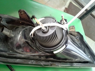

Na FB jsem dostal info o dennim svicenim v mlhovkach, co prochazi i STK. Vyjme se cela objimka a misto ni da LED mlhovka s LED svicenim. Rozmerove to pasuje, jen to se musi dobastlit (stahnout, dodelat modul, dira do narazniku, +2x 15W odpor na kamel mlhovek). Asi zatim nejlepsi reseni. I kdyz ten svit tech 5W LED mlhovek asi nebude nic moc.
Navod je dnes malo aktivnim https://www.ford-galaxy.cz/viewtopic.ph ... 79#p109879
Nejak takto :
Nejak takto :
