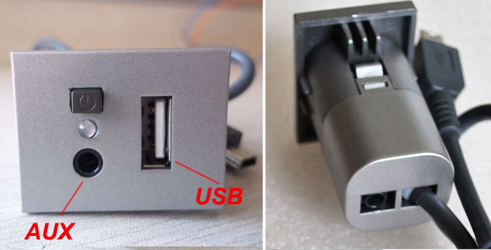

AUX a USB
Příspěvek od Matěj Fryček » 07.08.2019 15:40
Dobrý den, do panelu se musí zapojit i Jack nebo stačí USB a bude fungovat obojí? Je tam mini USB do rádia
Děkuji za odpověď

Re: AUX a USB
Příspěvek od jirkaj » 07.08.2019 17:27
Jsou to jenom konektory, do jacka musíš pripojit jacka (v zadu ta díra vedle kabelu usb) a usb prodloužit (v případě origo instalace) do bt modulu. Vypínačem se spíná napájení pro usb. Potom svítí ta červená ledka.

Re: AUX a USB
Příspěvek od Matěj Fryček » 07.08.2019 21:16
Děkuju všude po internetu bylo pouze zapojení USB a Jack nic, jelikož máme rádio origo 6000CD - nemá USB, musím použít měnič a USB redukci - bude fungovat pouze pro nabíjení mobilu nebo navi :D
