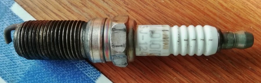

Někdy za to můžou svíce a špatný kabel. Když se dá plyn na podlahu při nižších otáčkách , tak to cuká, občas to bouchne ve výfuku.
Lze to poznat na izolátoru svíce , kde jsou po stopách el. výbojú čárky. Pomůže to odrbat jemným šmirglem a očistit izolátor. Nicméně těžko říci ... Čím to možná horší kvalita svící co se začali dělat nedávno v Mexiku... mě to dělá 1 a 3 válec a i když teď mám nové kabely.. prostě po 20 - 30 tkm výměna svíček. Zvěšení vnitřního odporu svíčky. nečistoty na izolátoru, vadná fajfka...kabel.
Snad to pomůže k odhalení závady.

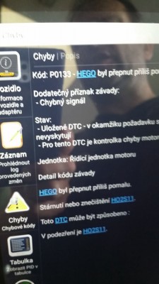

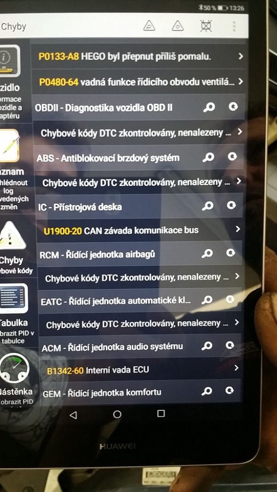

Cukani a slabsi vykon motoru 1,6 / 74kw
Ahoj,
prosim te, jaks to nakonec vyresil?
MK2 1,6 74kw (benzin)
Motor po nastartovani vetsinou porpve chcipne, pokud se nenecha po 1. startu poradne zahrat, tak se dusi, pak je to lepsi, ale i na dalnici pri prudsim seslapnuti plynu cuka a nejde hladce za plynem celou dobu.
Pokud stojim v prudim kopci s ruckou, otacky klesnou a motor zacne taky cukat.
Vymene svicky (NGK). Kabely zkousene laicky jsou ok. Myslel jsem, ze to bude civka. Foto z diangnostiky ve Fordu je zde kod P0133 a HO2S11 (pry treba vymenit kat, lambda sondy). Kontrolka katalyzatoru ale nesviti. Dalsi nazor je, ze bych mel prebrousit hrnicky, vypodlozkovat a zvetsit vule na ventilech.
Ma nekdo podobnou zkusenost?
Mam vymenit civku, resit vule nebo katalyzator s lambdama?
Dekuji za odpovedi.

podle te diagnostiky to spaluje prilis bohatou smes
