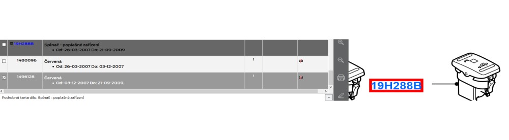

Nevíte někdo finis kod tohoto spínače:
Je to 1496128?
Na FordShopu mi poslala fotku, ale byla to ta kombinace se sklápěním zrcátek a prý tohle není schopná dohledat...
Je to 1496128?

Re: potřebuji pomoc s hledáním FINIS spínače
Takze zeleny 1347630 a cerveny 1480096.
- jirkaj
- Příspěvky: 869
- Bydliště: Vsetín
Takže když chci červený, tak jestli jsem to správně pochopil, tak staré označení je 1480096 a nové 1496128? Což je i na tom obrázku.
Nemůže tam být rozdíl ve vnitřním zapojení? MeziFL / poFL, dle data výroby?
Něco podobného jsem řešil u tlačítka sklápění zrcátek...
... je v tom bordel...
Našel jsem v 7zap, že by to měl být ten 1480096
PředFL mají ty spínače pěkně rozkreslene ve všech kombinacích:
https://ford.7zap.com/cs/car/43/no/0/1659/16056/70093/
Že bude i do poFL stejný, je vidět třeba u cabria
https://ford.7zap.com/cs/car/40/no/0/16 ... 0/#19H288B
Snad to bude ono.
Jen že zvědavosti, na co je dobré to tlačítko se zámkem?
Snad to bude ono.
Naposledy upravil(a) jenikHK dne 01.08.2019 08:44, celkem upraveno 1 x.
