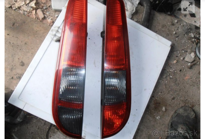

Uvažujem o výmene zadných svetiel na mojom po Fl, ale neviem sa rozhodnúť. Chcem rovnaké, TJ po kombinujem z anglická. Dva hmlovky alebo dva spiatočky

A ako na STK? Ked budes mat len to alebo to?

Daj si dve spiatočky, a v ľavom budes mat červenú žiarovku tz hmlovku a mas pokoj, mal som to tak na F2 kombi

No nechám si svoje pôvodné, pred STK ich prehodím... Dve spiatočky by boli lepšie z toho hľadiska že viem z nich spraviť dve hmlovky a dve cuvacky v jedom

Dve spiatočky. Bez debaty, červenú žiarovku na hmlovku do čírej dáš a si v pohode, ale biela spiatočka ti v červenom svetle je na prd.
No a potom môžeš dať toto, ako mám aj ja a vyhneš sa dorábaniu soketu na druhú žiarovku:
https://www.aliexpress.com/item/32777458074.html
...a áno, svieti to dobre, červená aj biela :wink:
