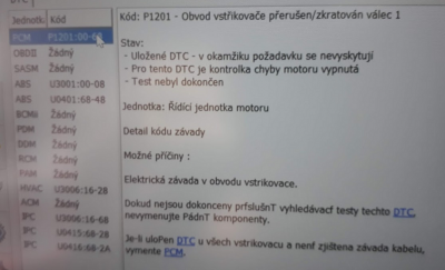

Aktuálně řeším problém na svém Galaxy. Motor 1.8 TDCi 92 kW, najeto doložených 166k km (Belgie). U nás tankovánba jen Verva nebo Efecta či Euroil, jednou v Rakousku Shell a teď MaxxMotion Diesel. Auto má jinak rovnoměrný chod motoru i tah, nečoudí (emise ve 160 tis. km bez problémů)., startuje na poprvé.
Motor sporadicky cuká, cca sekundové snižení výkonu). Teď po asi 6000 km vyskočila dvakrát chyba Engine Malfunction + ESP, diagnostika mimo jiné píše chybu P1201:00-68 (viz výpis) a auto jelo evidentně na tři válce. Má někdo zkušenosti, případně radu na co se v domácích podmínkách mrknout, než vyrazím do servisu? Zatím jsem vyčetl, že je dobré:
1. Zkontrolovat kabeláže a konektory ke vstřiků, případně vyčistit
2. Zkontrolovat napětí na baterii (s ohledem na více chyb v komunikaci s PCM a taky na občas déle svítící kontrolku baterie po nastartování)
Díky za názory a tipy.

Koukni na kabeláž, pak bych pokračoval přepadovým testem a kouknul bych do filtru jestli tam nemáš piliny. Další možnost je že ti odešlo piezo ve vstřikovači, což si myslím já, že to bude tvůj problém

Kabeláž jsem zkontroloval. Viditelne poškozená není. Prostrikl jsem preventivně konektory vstrikovacu. Taky vidím jako nejpravdepodobnejsi příčinu piezo, vzhledem.k tomu, že auto jinak jede mám má, spotřeba v normě, žádný coud a jiné známky opotřebení. Takže test vstrikovacu mě nejspíš nemine.
