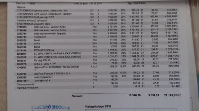

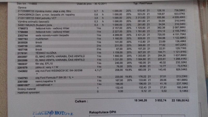

Nevies sem prilozit foto faktury co vsetko bolo vymene aj s Ford cislami?
TomBaa
Příspěvky: 225
Registrován: 28.06.2010 18:08
Bydliště: JmK
Re: Ti-vct přesuvník časování
Příspěvek od TomBaa » 07.05.2020 17:33
Přikládám foto faktury
v lepším rozlišení mohu popř.zaslat na mail.
