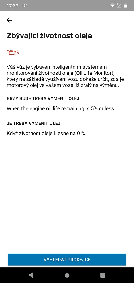

2 Memento:
No samozřejmě, vždyt o tom se tu bavíme celou dobu, v žádném případě nejde o žádný "test kvality" oleje, ale o algoritmus, kterej vyhodnocuje dobu používání, podmínky za jakých je používáno, teploty, krátký jízdy atd. a podle toho upozorní, že je třeba jet na výměnu oleje, nic víc nic mín. Někomu to zahlásí po roce nebo po nájezdu velkým, někomu to zahlásí značně dřív, podle toho jak to vyhodnotí.
2Vendelin:
Jo, tak toho bych se taky obával, páč ja kupoval auto v r. 2017 a spousta věcí co byla slibována, nefunguje dodnes. Např. android auto u nás ofiko nejede, ale to samozřejmě neni vůbec vina Fordu.. Jinak přiložím screen z ford pass - ohledně IOLM.
Koukám, že i překlad maj "zmáknutej" zajímavě.
