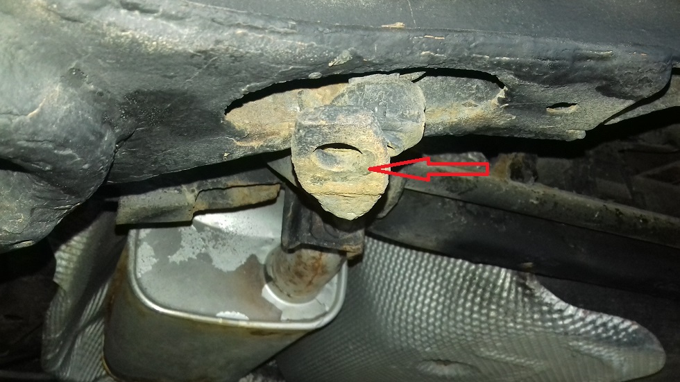

Zdravim. Na zadní napravě u tyče stabilizatoru praskl šroub na jedné straně. Dá se dát jen novej šroub, nebo to chce vyměnit celou tyč... což by byla práce pro brusku. Je to lehce vyosené ca o 2 cm..
viz fotka

petulak píše:https://granex.cz/autodily/ford/focus/1 ... tId=447226
stačí toto, na obě strany dát.
To je určitě nej-ekonomické řešení. Jen mám strach jestli tam šroub dostanu.. zda se to vyosené, poloha te tyče vzhledem ke šroubu v rameni...
Ps. technická podstata te tyče stabilizátoru... je když vjede levé kolo do díry, tak slouží ke stabilizaci druhého (pravého) ramene s kolem.? docela bych chtěl vidět nějakou visualizaci jaký to má rozsah pohybu v praxi...

Jj, když už tak obě strany:
viewtopic.php?f=11&t=4241&st=0&sk=t&sd=a&start=165
2 hevery, pokud máš, pod prahy, ladit si polohu, silentbloky rozsehnout ostrým sekáčem /nebo šroubovákem/

Stabilizátor ma především snižit naklony karoserie v zatáčkách. Ma vliv na velikost sil, pusobicich na pneumatiky a tim ovlivňuje jízdní vlastnosti
Pri projeti diry jen jednou stranou se ale cast sil prenese i na stranu druhou, coz je nežádoucí.

[quote=Jen mám strach jestli tam šroub dostanu.. zda se to vyosené, poloha te tyče vzhledem ke šroubu v rameni...[/quote]
to se poddá - jsou tam silentbloky :)
