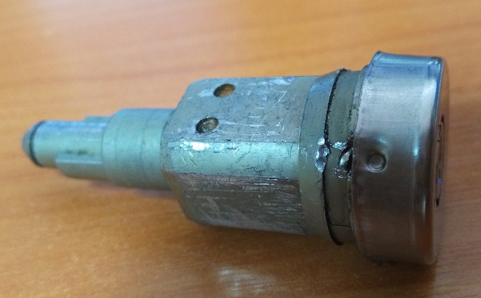

Nemáte někdo nápad, jak otevřít víčko nádrže Escorta? Klíček se pootočí asi jenom do čtvrtiny a dál to nejde, víčko se neodjistí... Časem to šlo čím dál hůř, promazal jsem to a teď je stav takový, že nejde otevřít vůbec :(

Opotřebovaný klíč-zámek. Zažil jsem takyjenže na benzínce a téměř na suchu.. Zkus jiný klíč. Hýbat, zkoušet a jak se Ti to podaří, tak rozeber zámek a vyndej z něho tu tyčku... pak to otevřeš jakýmkoliv fordím klíčem.

Jakou tyčku myslíš? Na víčku je hřídelka, kterou drží segerka, po jejím odstarnění jde vysunout zámek z víčka.

Nevím jak to popsat, už je to dávno, co jsem to dělal. Po rozebrání zámku jsem vyhodil takovou tyčku, co jakoby drží stavítka v poloze pro daný klíč. Je to kolem 2cm dlouhé a průměr něco kolem 2 mm. Poradil mi to týpek v autodílech a jak jsem to rozebral, tak už bylo vše ok. Na nádrži to až tak nevadí a prý to jde i u dveří, což už není tak ok.

Dík, zkusím, nevzpomeneš si prosím tě, jak to rozbrat?
Zkusil jsem to plechové víčko, ale drží to ještě někde.
Není to můj zámek, mám druhý. Můj je bohužel pořád na nádrži :bebng:
