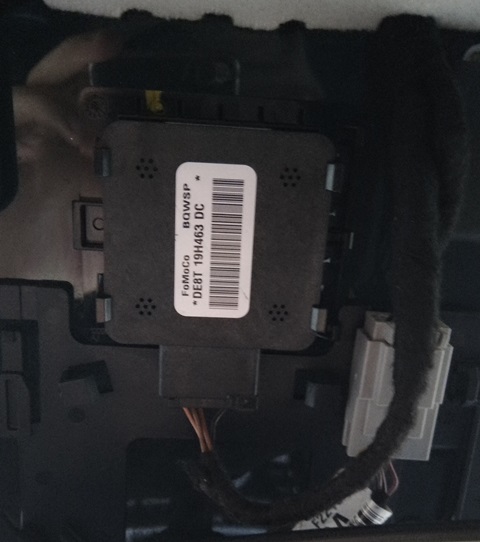

Dobrý večer, C-Max 2013 s navigací mi píše NO GPS (polohu vozidla neze zjistit), vím že se tu řešilo stejné téma u FF, ale tam je řešení vyměnit anténu náchylnou na rozmary počasí, jenže u C-maxe je modul GSP v interiéru, nad zpětným zrcátkem.
Objednal jsem si tedy pro zkoušku jiný a výsledek je pořád stejný. NO GPS.
Takže buď je i nový modul v háji a nebo je chyba někde v kabeláži cestou do...displeje ?
Řešením je gps s Fakra konektorem, ale přeci jen, nemáte někdo stejnou zkušenost?

pokud mas navigaci, do ktere davas SDkartu s mapovymi podklady do sdirky nad displejem, tak mas skutecne GPS antenu v patici na strese
to, co je na fotce, je GPSM - specialita pro SYNC1 a SYNC2, ktera rovnez nacita satelity, ale data o nich posila primo na sbernici pro potreby nouzoveho volani v pripade nehody (a u SYNC2 se pouziva i pro navigaci)
