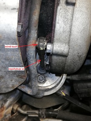

Dnes mi pomohla manželka a přidávaloa plyn.
Zde jsem si všiml, že se nepohybuje taková tyčka od turba a mírně z ní vychází kouř viz. obrázek.
nepohybující se tyčka

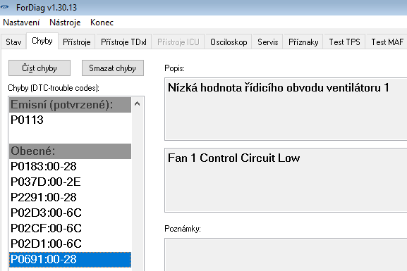

ForDiag nahlásil tyto chyby:
P0113
P0183
P037D
P2291
P02D3
P02CF
P02D1
P0691
viz. obrázky.

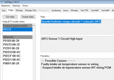

P0113
P0113

Tiahlo na turbe ma po starte zist dole,je to geometria.

To táhlo u turba se po startu zasunulo cca. o 1 cm.
