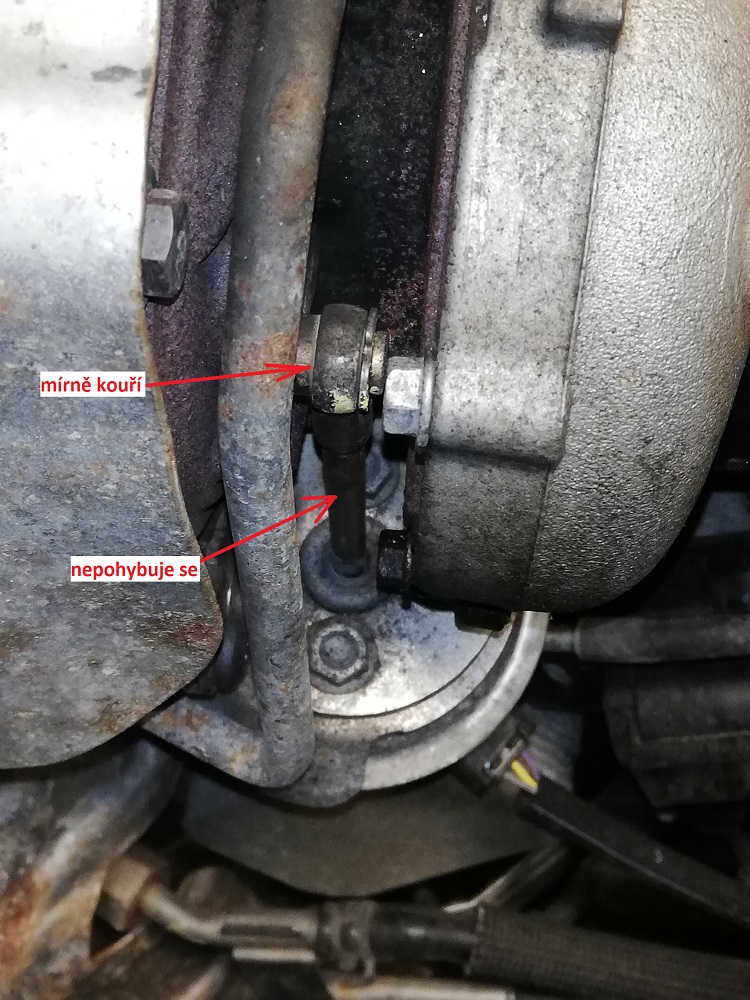

Jenže nebyl cítit už ten správný turbo efekt, menší výkon.
Výměna plaivového filtru, olejového filtru a oleje.
Kontrola hadiček od turba (vše OK).
Překontroloval jsem i kontakty a také vše v pořádku.
Dnes mi pomohla manželka a přidávaloa plyn.

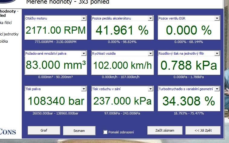

Zde jsem si všiml, že se nepohybuje taková tyčka od turba a mírně z ní vychází kouř viz. obrázek. Přikládám i odkaz na zvukový záznam s kolísáním otáček a při vypnutí motoru takový divný odfukující zvuk, jako by bylo někde hodně vzduchu.

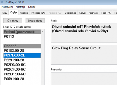

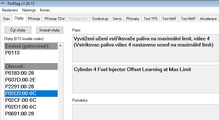

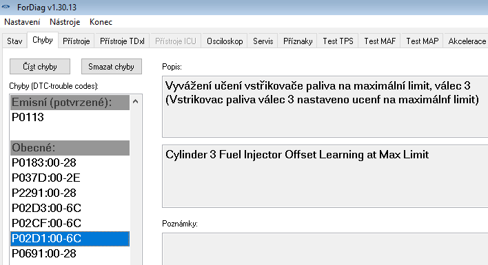

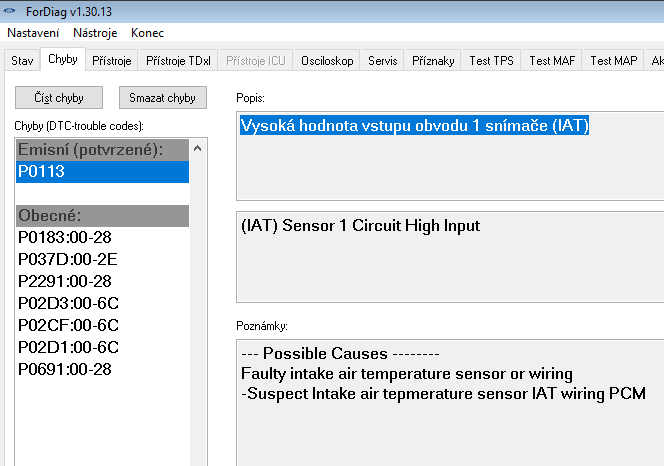

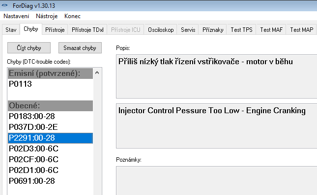

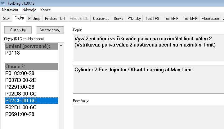

ForDiag nahlásil tyto chyby:
P0113
P0183
P037D
P2291
P02D3
P02CF
P02D1
P0691
viz. obrázky. Prosím o vaše názory a návrhy k odstranění závad.

a vymazals chyby po zprovozneni? prijde mi jich tam nejak moc
zezmen
- Příspěvky: 96
- Registrován: 10.03.2019 08:51
- Bydliště: Tábor
Re: Ford Focus III 1.6 TDCI 85kw combi - nejde do otáček
Ano, vymazal.ZaQik píše:a vymazals chyby po zprovozneni? prijde mi jich tam nejak moc
Toto mi tam naskočilo při testování cca. 15 km jízda.

Zive data nieco ako tu.
Tiahlo na turbe ma po starte zist dole,je to geometria.
(ak si pozeral do filtra tak je tam vzduchuuu

Poté se objevil problém s 50% výkonem turba.
To táhlo u turba se po startu zasunulo cca. o 1 cm.

První poznatky:
* v servisu nasadil vývěvu a je zavzdušněna pal. soustava
* zjištěn jeden miniaturní prosak u vedení paliva
* špatný podtlakový ventil turba
* nutné pročištění EGR
Zítra napíšu cenu oprav.
