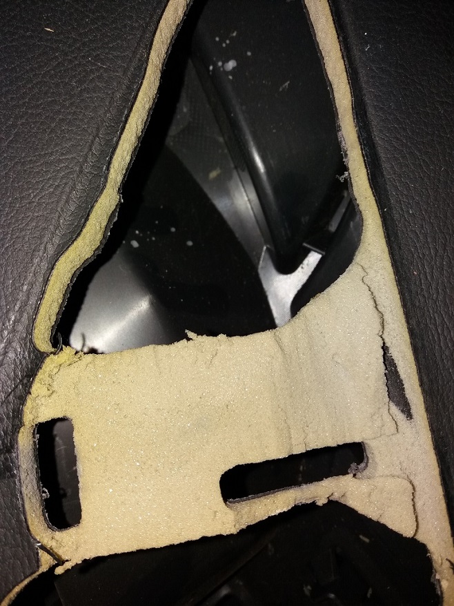

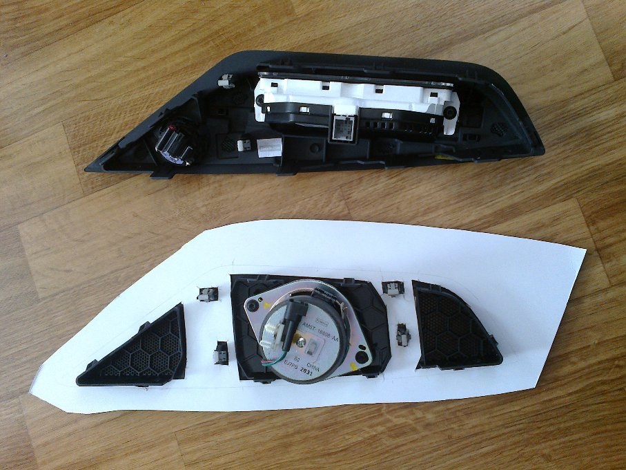

Tohle je ta díra na 9. repro. Je 385mm dlouhá. Ještě jsem voskovkama obkreslil obrys díry a tvar na palubce ma papír. V práci to naskenuju a přidám to sem.

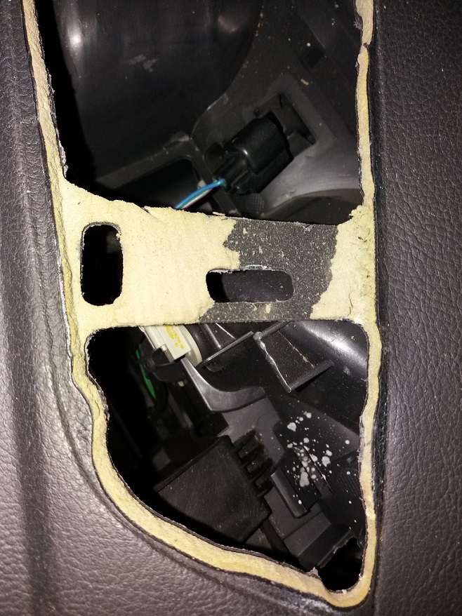

Další foto.

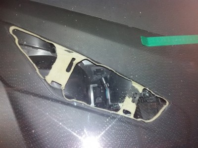

Další

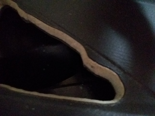

Další

vypada to "hur" nez u FF2 - ze spoda palubky je v cele plose tvrdy plast :(

.. tak ono je skoro jedno, jestli tam dal velky centralni reprak nebo maly s budickama; dira je skoro stejna :wink:
