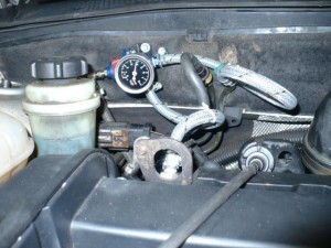

Re: FOFO 1.6 16v 74kw 2006 - nejde nastartovat
minimál možnost, ty rozvody,když to běželo. to by musela být velká náhoda.
změřit zase tlak na liště.
I nové čerpadlo se může pokazit.

- Příspěvky: 25213
cidlo klikovky by melo dat chybu
kouknul bych diagnostikou na live data, jaky je tlak paliva
lišta: jestli drží tlak,
