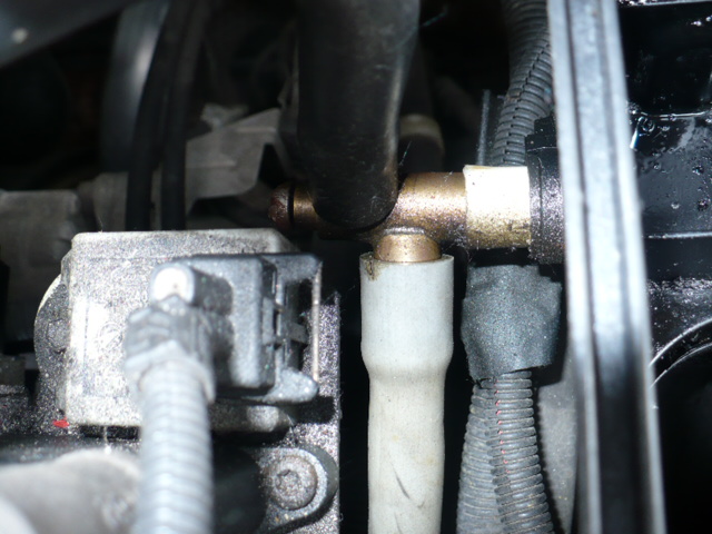

Re: Odlučovač oleje
mám pár let hadici z ventildeklu a klikovky vedenou do airboxu.
+ mě motor oil nežere.

Re: Odlučovač oleje
Z ventildeklu mi taky vede hadice do airboxu, kde končí v kusu molitanu, ale tohle vypadá, že to je od výroby. Ty sis tam vyvedl i tu, co vede původně z ventilu od odlučovače?petulak píše:mám pár let hadici z ventildeklu a klikovky vedenou do airboxu.![]()
2005 Focus MK2 1.6TDCi 80kW

Re: Odlučovač oleje
černá z ventil. šedivá z kliky.
+ ventilek průchozí.
