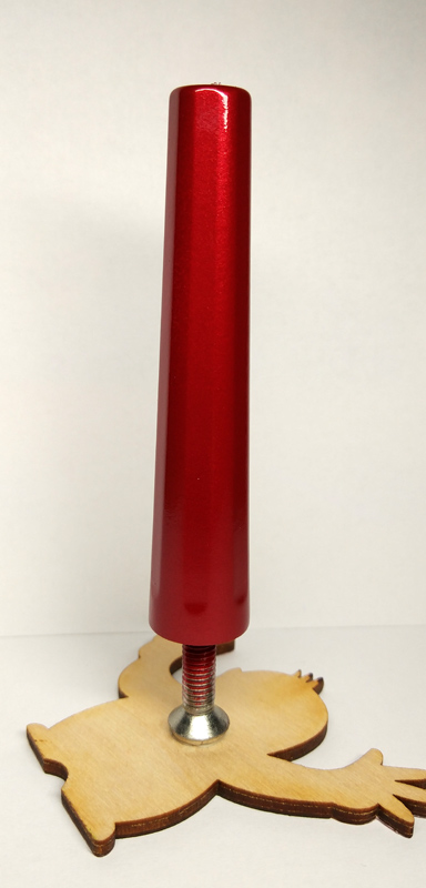

Dnes jsem si udělal malou radost. Došla mi krátká anténa, stihl jsem ji i nalakovat. Zítra, až pořádně zaschne půjde na auto.

- Příspěvky: 13553
Re: Focus EB 1.0 92 kW cvakání studený motor při akceleraci
Na anténky si založ galerii.
