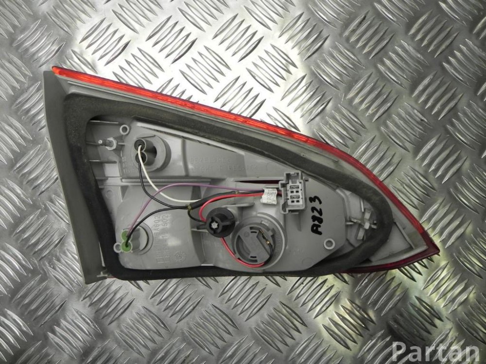

V před FL mám BAU15s, neboli PR21W (P21W) na brzdové, na blinkry BAU15s, neboli PY21W. Do vrchního třetího brzdového světla se nedostaneš, ale určo v něm jsou T10 neboli W5W. Obrysoví zadní jsou dvouvlákna, ty jsem v diodách nesehnal.

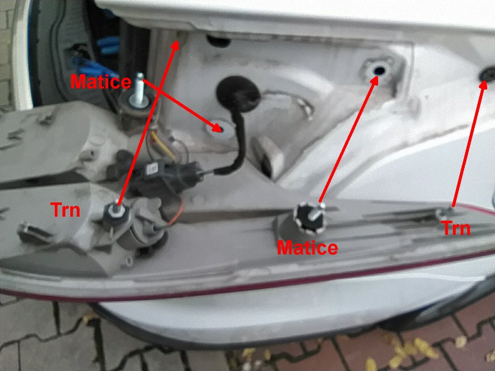

Ahoj, potřebuji vyměnit zasní brzdové světlo na FF MK3 Kombi před FL. Drží to jen na té jedné křídlové matce co je pod tou sundavací krytkou ve dveřích kufru? Dík

kazde svetlo ma 2 kridlove matky

Tak tomu pak nerozumím kde je ta druhá. Nyní jsem našel foto a také to vypadá, že je jen jedna.

aha, to je svetlo z 5. dveri - ja myslel svetlo v kastli (viewtopic.php?p=1189090#p1189090), to ma 2 matky ... a taky je v nem brzdova zarovka oproti svetlu v 5. dverich

Tak úspěšně brzdová žárovka vyměněna. K odmontování světla v kasltli na pravé straně se v pohodě dostanete kastlíkem. Otevřete kastlík, odklopíte molitan, lokalizujete dvě křídlové matky, které odšroubujete. Pak lehce světlo vytáhnete, má ještě dva trny. Pozor, rád prý praská růžek světla.

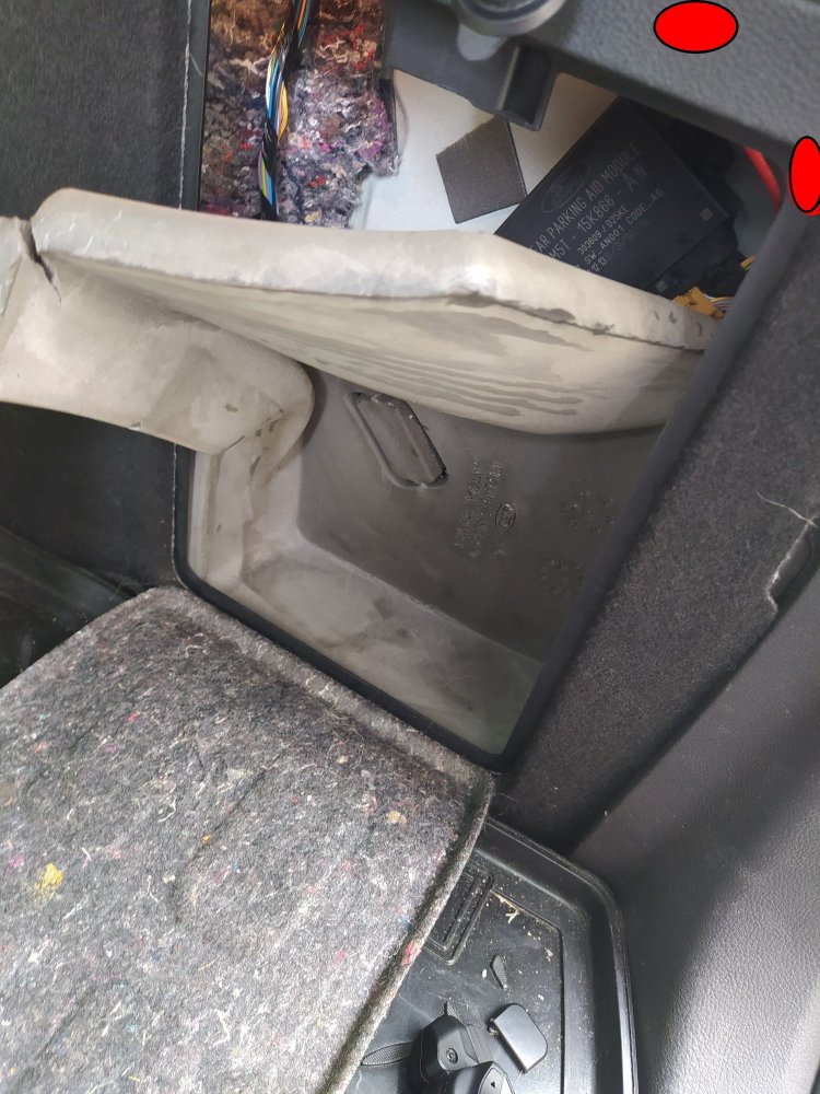

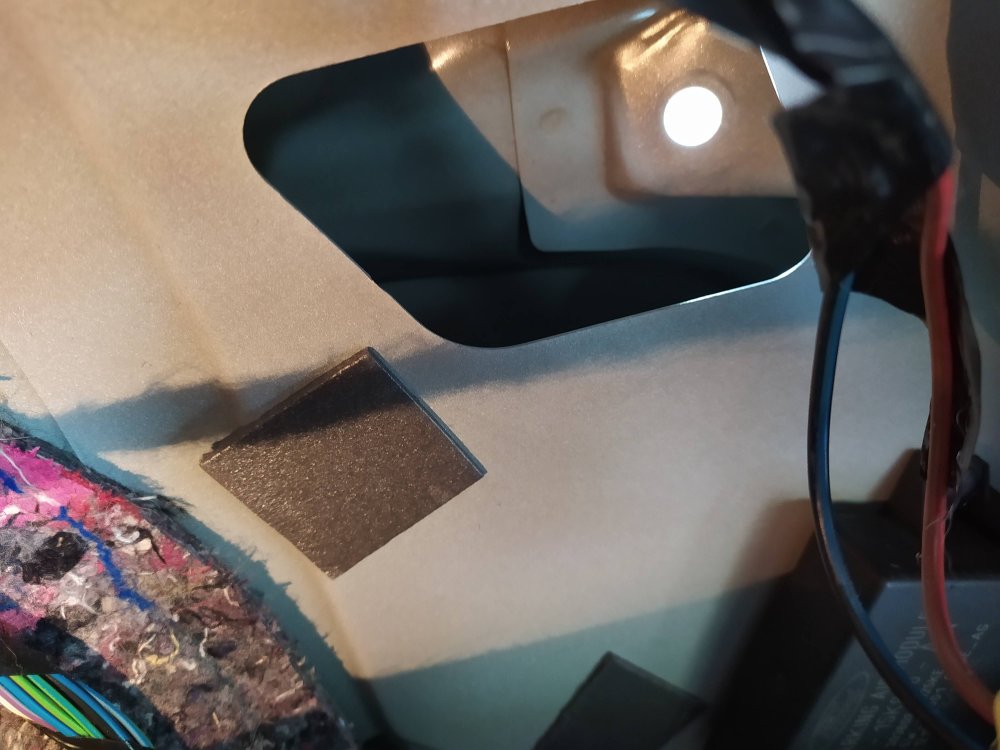

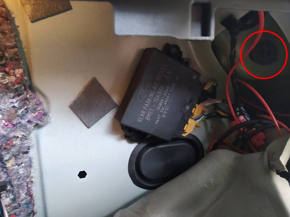

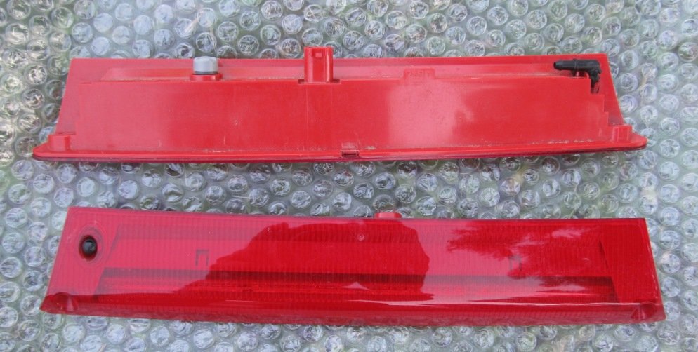

Combi 2012 3 brzdove svetlo
Ahoj,
zkousel jsem pohledat na netu jak vyndat/vymenit treti brzdove svetlo na focusu mk3 2012 combi. Neni na nem zadny sroubek pro vytazeni... prestalo mi svitit a tak nevim jak do toho. Je tam zarovka nebo ledky a bude na vymenu cele?

cele vymenit, neda se nedestruktivne otevrit

Diky, kouknu po novem. A pak teda vytrhnout ven? Je tam jen nejaky klip? Nebo se musi oddelat zevnitr izolace kabelu co vede do dveri a pak tam je nejaky sroub?

vysrobujes 2 srouby (viewtopic.php?p=1205554#p1205554) a pak zatahnes svetlo k sobe
