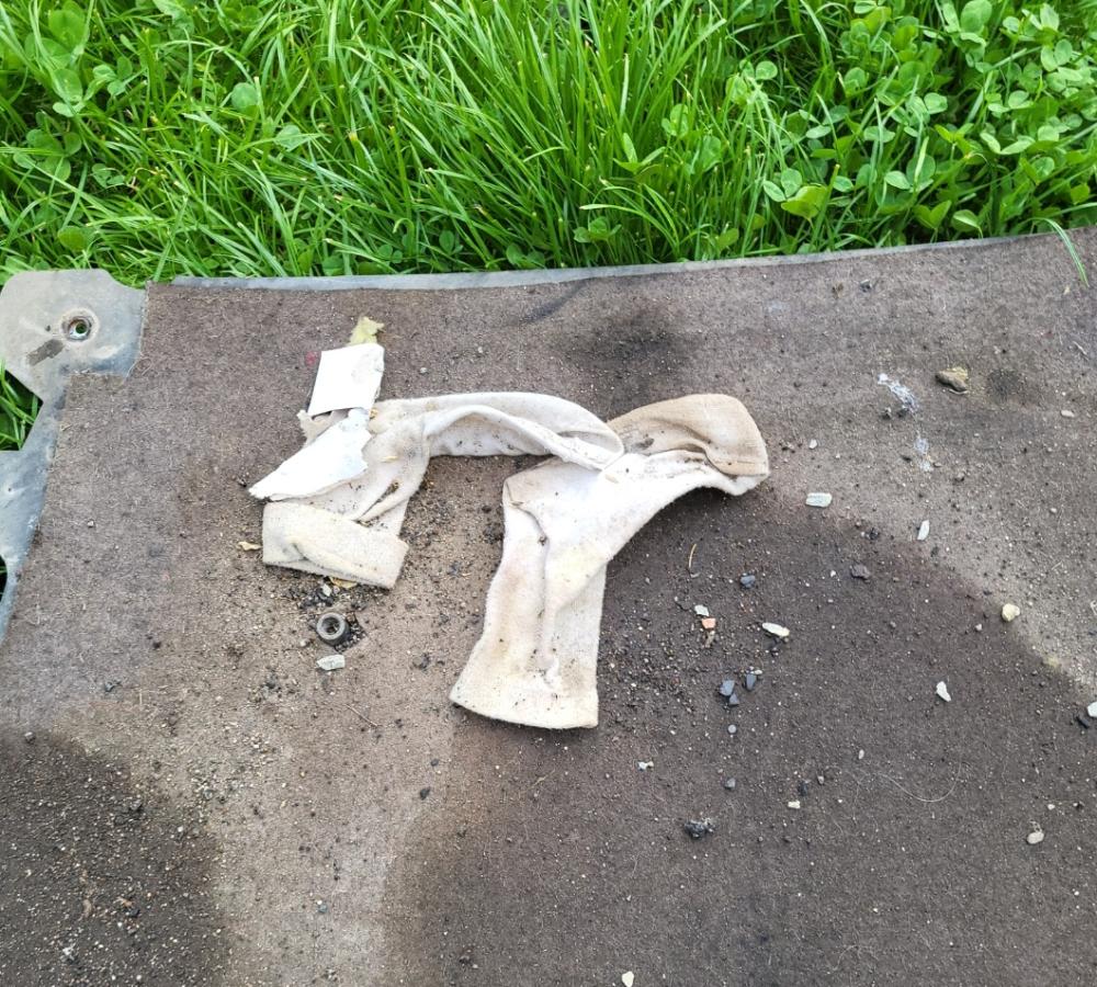

Díky super, podívám se. Čerpadlo není slyšet. Dneska prohlídnu kabely u motoru, tohle leželo na krytu pod motorem. Asi se tam zabydleli potkani.

Takže okousany kabelový svazky jsem nenašel a tlak benzínu v liště vstrřikovačů je. A stejně nestartuje. Takže už mě napadá jen lpg jednotka. Ta podle signálu na benzinovych vstřikovacích otevírá lpg vstrikovace a současně benzinove vstrikovace odpojí. A vypadá to, že je odpojí i při startu, když nemají být odpojeny.
