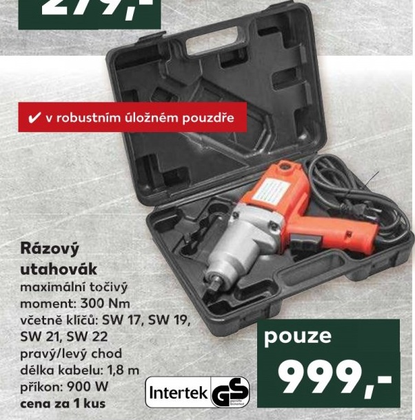

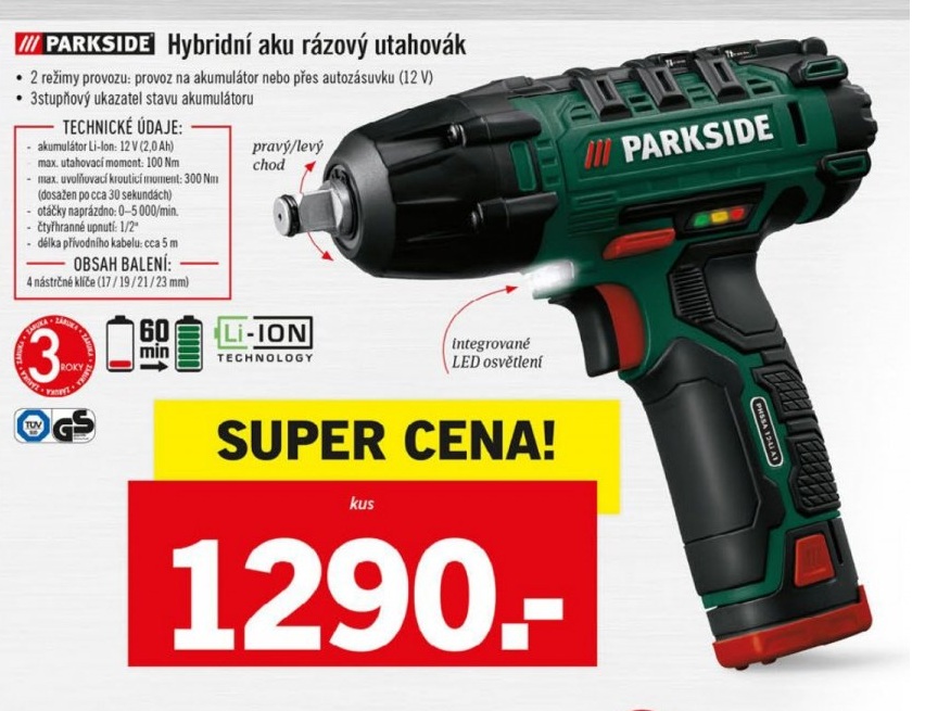

Zdravím pánové, rád bych koupil rázový utahovák na kola ale jsem nerozhodný, rád bych slyšel vaši radu. Rovnou říkam, že je to jen na garážovou práci ( 2x ročně kola popř: nějaká podvoz.práce) tak šunka z obchodu mi bude stačit.
Na Aku z lídlu se mi líbí že je více mobilní (https://www.youtube.com/watch?v=7Xr3qX4TCy8&t=573s) ale na utah. z kaufu zase ten příkon 900W. Momentálně jsou v nabídce, tak co poradíte? díky

Pro většinu novějších Fordů je požadavek utažení matic cca 110 - 130Nm. Galaxy a S-MAX i 170Nm.
Ten Parkside bude limitní, do něj bych nešel.

Mám ten Parkside z Lidlu a jsem spokojen. Kola vždy stejné ještě dotahuji trošičku momentovým klíčem, takže utahovací moment 100 Nn mi dostačuje. A třeba na povolení tyček stabilizátoru je to pomocník k nezaplacení.

Ten Parkside z Lidlu mam. Je to spise takovy pomocnik abych matky z kol rychleji odsrouboval nebo zasrouboval. Ale uvodni povoleni, resp. finalni dotazeni, je treba udelat rucne klicem. Neni moc silny. Ale praci to ulehci.

Anduril to vystihl úplně perfektně. Já to třeba používám i na povolení podvozkových dílů, kdy ty rázy ty šrouby dokážou celkem dobře povolit.

Mám ten z Kaufu a je dobrý, povolil zarezlé šrouby kol aj matku na klikovce na Escortovi.
